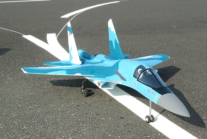

Sinon le F14 m'aurait plus mais depuis que j'ai eu le SU34 en 2010 (biturbine aussi), je me suis rendu compte que ça consommait beaucoup, avec des 4000 (4S) je devais faire mon circuit d'atterrissage à 3min pour poser de suite...
Restait moins de 25%, voir 20% !
Frustrant !
Stef :he:
