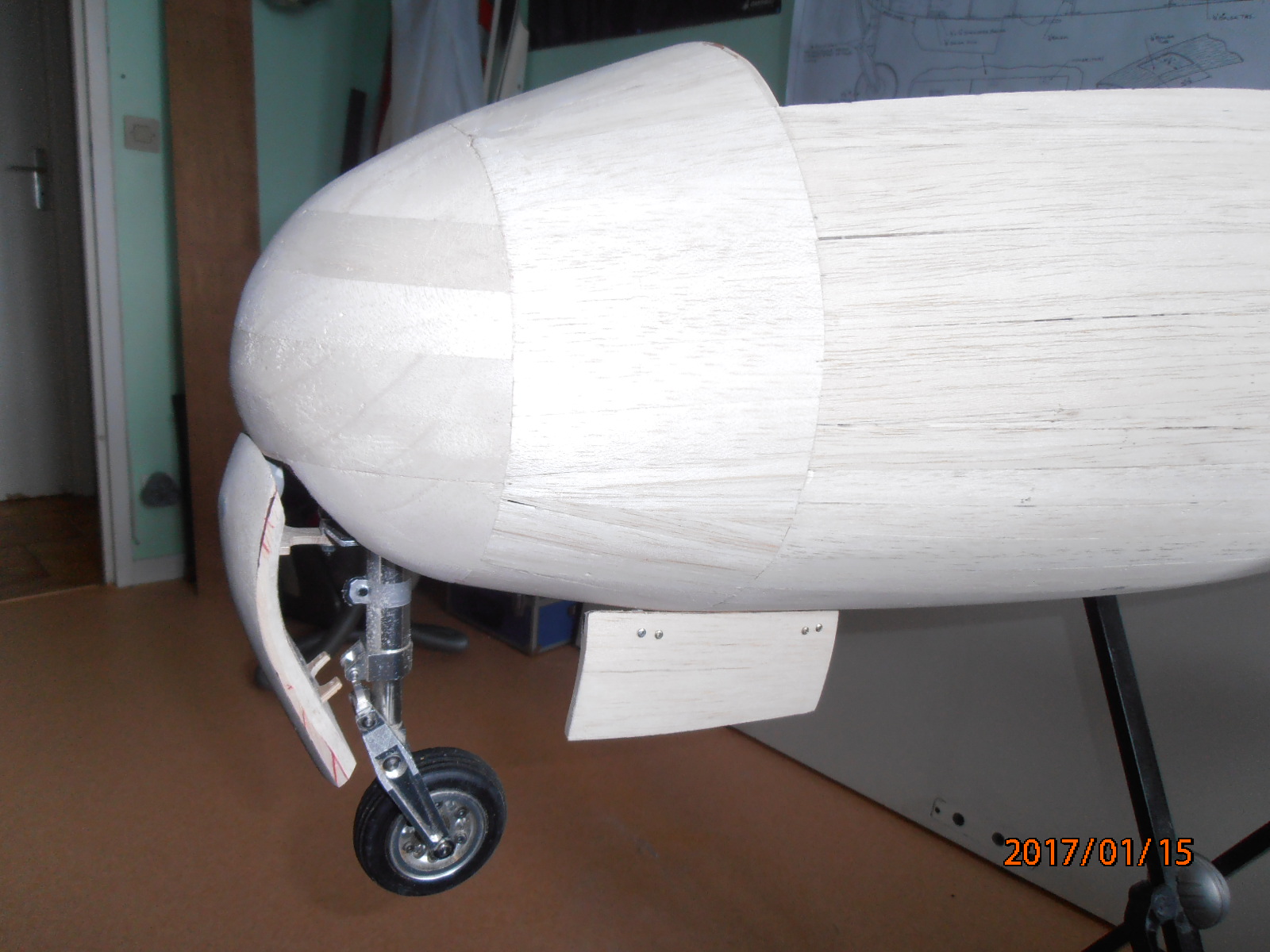

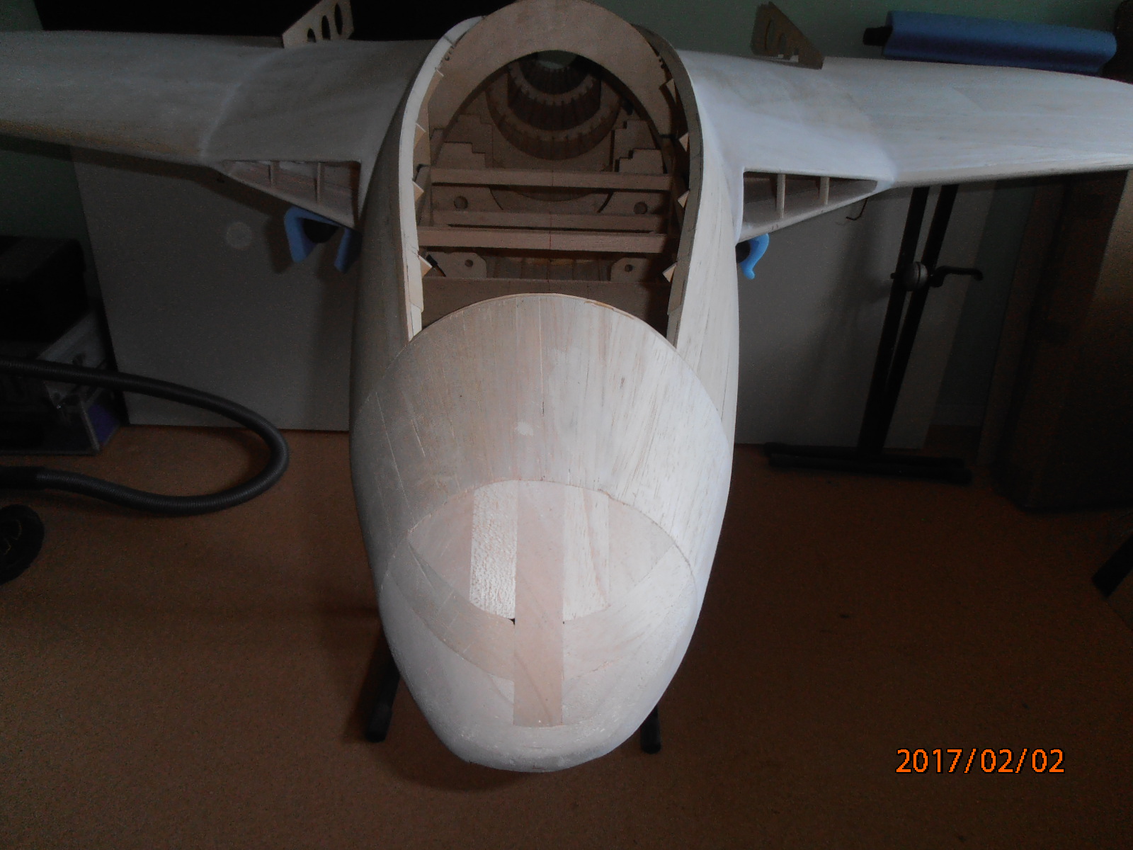

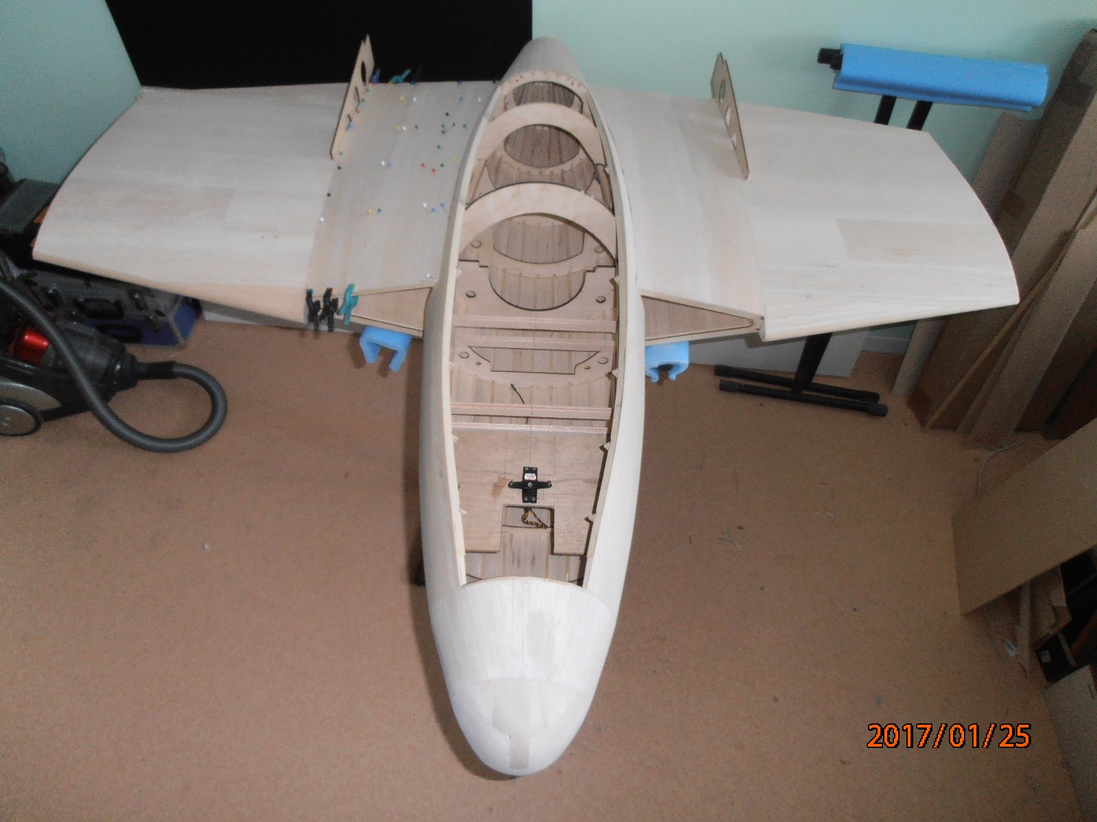

La suite de la construction:
Installation du train avant, fabrication du nez et des trappes.
Raccordement des demi-ailes au fuselage. Ca commence a prendre de la place dans l'atelier!

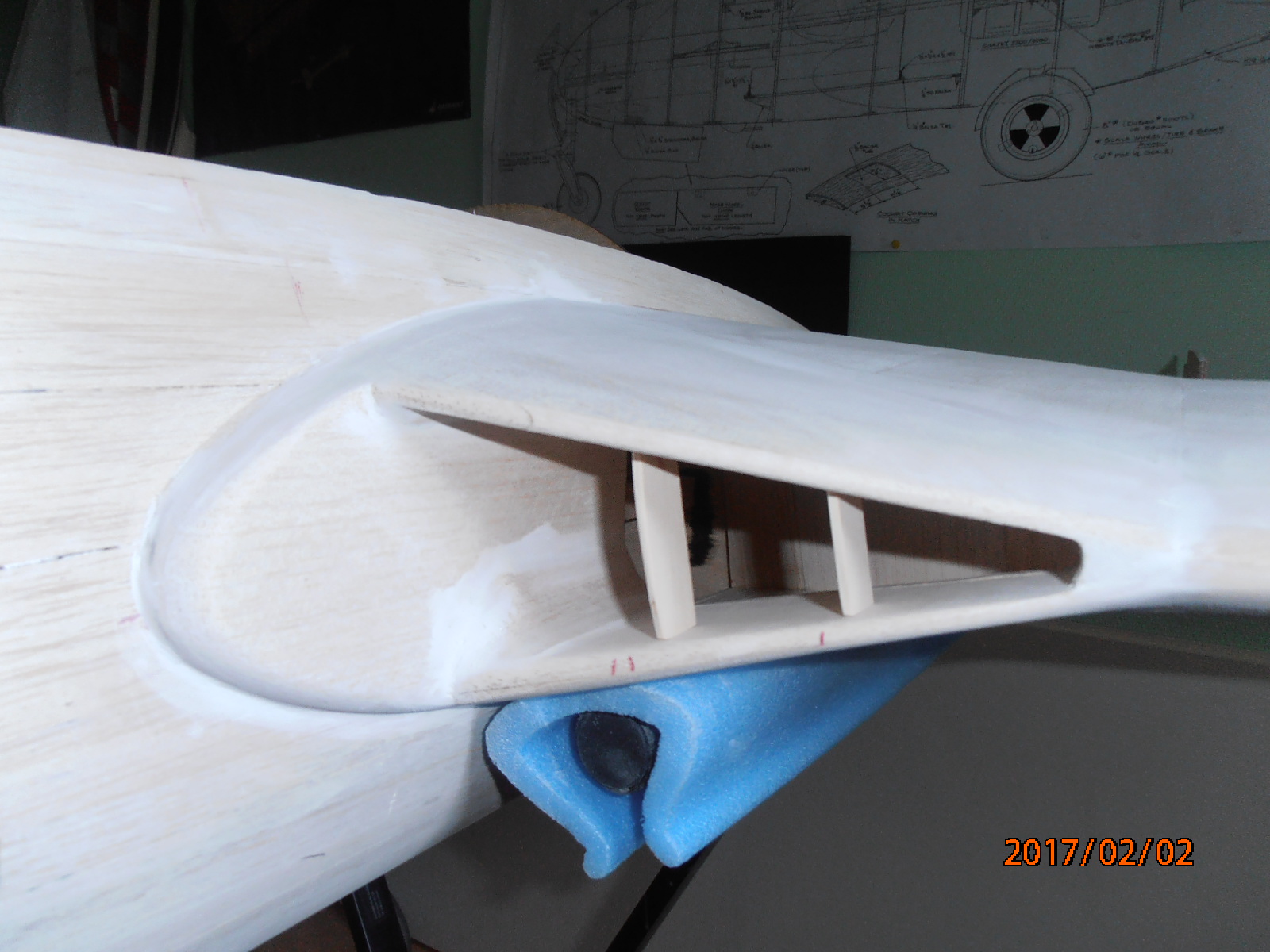

Réalisation des entrées d'air.
Prochaine étape, la réalisation de toute la partie arrière. Pour le stab et les dérives, c'est de la construction traditionnelle: pas de gros soucis en vue.
