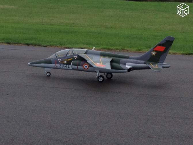

bonsoir jpsceadu
ses celui la il et magnifique
mais ses un model haut de gamme par rapport a mon model
je devrais le recevoir semaine prochaine
merci encore de vos commentaire 8-) 8-)

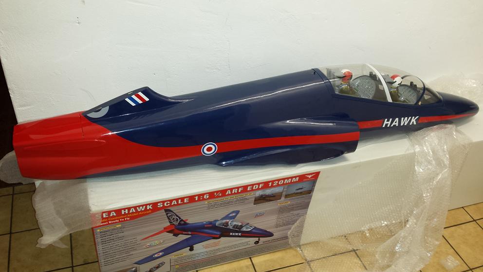

merci darkhan pour me rassurer
il peser combien darkhan votre model environ
car vu mais calcule je devrais sortir prés a voles 7 kg tout juste si mais calcule son bon accu en 6000mah x2 en 6S

jean leon a écrit :bonsoir jpsceadu
Non ce n'est pas celui là, ça c'est l'alphajet.
Pour en revenir à la comparaison entre les deux modèles la géométrie générale est sensiblement identique et certains ont eu exactement le même problème avec le jetlegend c'est pour ça que je me suis permis d'appuyer la comparaison n'ayant de mon côté pas eu de soucis.

jean leon a écrit :
pour la turbine vous en penser quoi????
De mémoire les deux miens etaient plus près des 8,5 kg en état de vol.
Pour la turbine, la mienne était une Vasafan 120.
