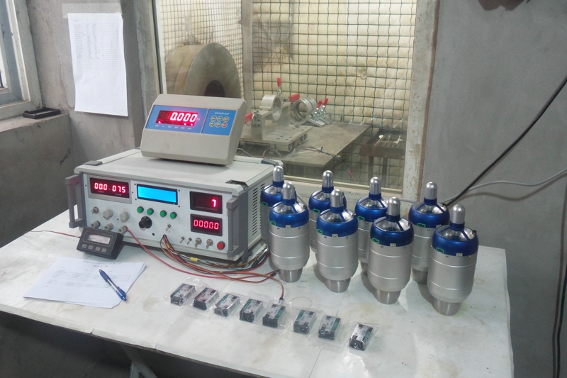

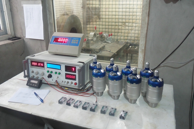

C'est "l'affrontement" par vidéos interposées entre Gaspar et un magasin vendant ce réacteur Swiwin SW 6 (si quelqu'un en sait plus sur l'origine de ce réacteur)

Mais Y-a t'il une course sur le sujet du redémarrage quand SWIWIN RC Turb.(Chine) va livrer ses turbines avec le FADEC Xicoy??
Ceci explique peut-être cela
Passer au Fadec V10 çà c'est fait ne serait-ce que pour y connecter le XICOY FC1 (pour le moment)HarpoonRS a écrit :trop fort notre Gaspar!!
y a plus qu'a upgrader nos "vieux" fadecs.
