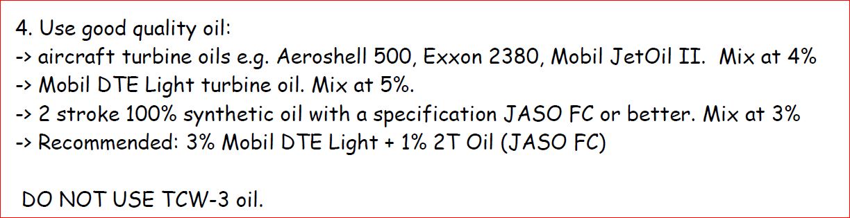

voici ce que je lis sur la notice page17 de mon M100:
la CASTROL donnée ci_dessus est de la JASO FD

Ha ! Voilà qui m'éclaire !!!
Je vais étudier cela de près... Visiblement et à première vue d'après vos dires, il n'y a pas interdiction de l'huile mais un conseil appuyé pour doser à 4% au lieu de 5% habituellement chez la concurrence, pour pas gommer les roulements...
Je vais lire l'intégralité... Merci pour le lien !

Actuellement Jets Munt utilise :
Un mix de Igol S 32 (équivalent à mobil DTE light ) + Igol STSR (huile 2T 100% synthétique )specification :Jaso FC
A raison de 4 litres de S32 + 1 litre de STSR .
Ce mix à raison d'un litre pour vingt litres de carburant.
Pour ceux qui voudraient savoir comment se la procurer ,me contacter en MP .

Salut,
Gaspar a répondu a un utilisateur ces derniers jours....qui aurait pu nous prévenir....
Voici la réponse officiel sur ce point et pour clore les questionnements sur l'huile Jetcat:
Hier j’ai répondu le même a un client français, surement la même question… sur les 3 clients italiens et sur la m100, on a trouvé que le huile jetcat au 5% reste très épais en froid et fait le démarrage difficile. Je n’ai pas essaié moi-même. Il peut le tester, ne va pas a damager le moteur.
