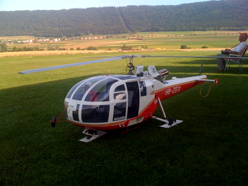

Hello,
avec un peu de retard, l'Alouette 3 Vario :D La Jakadowsky tourne très bien, c'est une 4.5 Kw et la machine fait une vingtaine de kilos. Tête CAD Jung, diamètre rotor 2,50 m. La déco est celle de L'Alouette 3 Air-Glaciers basée à Lauterbrunnen.
Video ici : http://www.youtube.com/watch?v=qTRif1R5zJA[/video]
Salutations
Sam

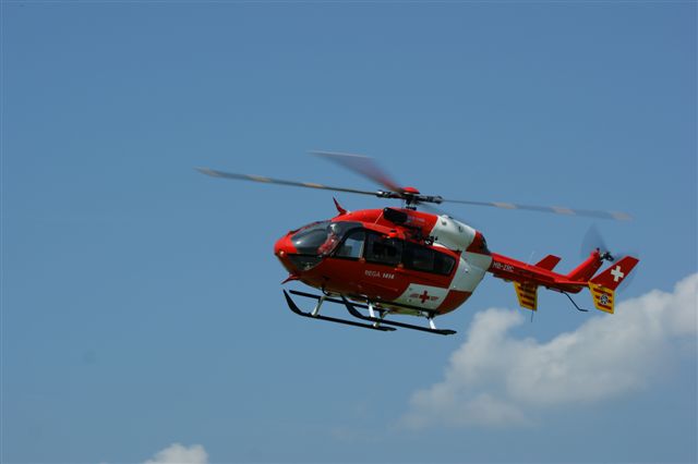

notre Alouette est montée avec un Helicommand "Rigid". C'est vraiment un plus au niveau du pilotage, surtout pour l'auto-cabrage qui est presque entièrement "gommé". C'est un des seuls systèmes, à ma connaissance, capable de gérer la rotation virtuelle propre aux têtes multipales. Nous en avons aussi un dans notre EC-145 Rega (Jetcat PHT-3), avec une tête OF et c'est le top! Je suis en train de monter un Bell 412 avec une PHT-2 et je vais y mettre un Helicommand HC-3X qui semble encore meilleur. Le point "faible" du Rigid est le gyro dédié à l'anti-couple. Pour ma part, j'ai monté des GY-401.
Petite vidéo de l'EC :
http://www.youtube.com/watch?v=gpYIWtN0P8Q[/video]
Et une deuxième de l'Alouette faite hier soir :
http://www.youtube.com/watch?v=qaQVmBgwmms[/video]
A bientôt et bons vols à tous
Sam
