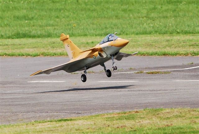

Le mien faisait 14.5 avec le plein (2.5 l )pas un 1/4 d'heure de vol comme Lowpass .Mais suffisant pour faire un vol musclé.6mn de vol et 8 mn de fonctionnement de la turbine,il restait 0.5/0.7 l dans les réservoirs.
J'y mettais en plus 1 litre de fumigène +pompe et tuyauterie et deux fumigènes pyrotechniques .
Avec la 140 mono sortie (çà ne se voit vraiment pas en vol)cela le faisait bien .
Le prochain aura la même config.
Jean-Pierre
Jean-Pierre
- DSC_0066.JPG (56.7 Kio) Consulté 2658 fois
Mirage 2000 " AD" , Xicoy 132
