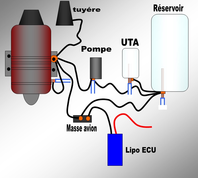

Je n'ai pas la prétention d’être un pro dans cette affaire mais sur les vrais jet, tous les éléments sont reliés obligatoirement à une masse commune y compris les éléments en fibre (cet électricité statique est ensuite dispersée dans les déperditeurs sur des tresses métalliques)
ils sont majoritairement placés au niveau des plans tel que l'aile, la dérive et le PH et à proximité les uns des autres afin de pouvoir se décharger.
Les endroits choisis sont ceux ou le frottement est le plus important et aussi ceux sont des zones ou est stocké le carburant.
En gros, un avion ne pouvant être relié à la terre pendant son vol et à cause du frottement de l'air sur son enveloppe, il se charge d'électricité statique.
Afin de ne pas créer d'arc électrique, pouvant griller les équipements électrique ou enflammer le carburant, dû à une trop grande accumulation de cette électricité, des déperditeurs sont placés à l’extérieur de l'avion et décharge celui-ci.
Ce problème d'électricité statique (à mon avis) peut nuire à l'ECU ....
Une métallisation du circuit CARB avec un fil reliant le réacteur, la pompe et le réservoir (en contact avec les tubes laiton) à une masse commune avion peut limiter l'accumulation d'électricité statique dans le carburant, qui se déchargerai à travers l'ECU, pouvant le réinitialiser et créer un arrêt du moteur (phénomène appelé «chien de garde» sur les moteurs JetCat.... )
La métallisation, perso, c'est ce que je ferai .....
il ne faut pas oublier qu'un arc électrique tel qu'on le voit peut engendrer un incendie sur du kéro voire une explosion dans un environnement à l'état gazeux (vapeur de pétrole dans le réservoir) ......

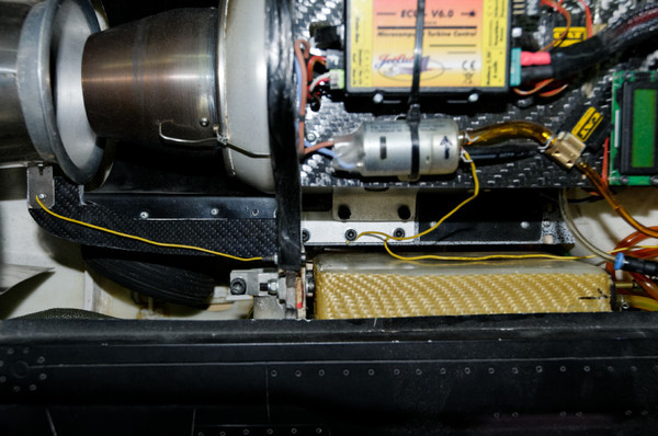

MADISONMaster
- Métallisation.jpg (81.83 Kio) Consulté 6587 fois
- 9_grande.jpg (99.27 Kio) Consulté 6592 fois
