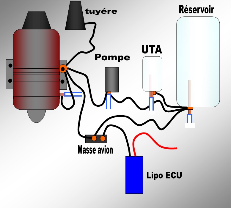

l'écoulement du carburant engendre de l'électricité statique de plusieurs centaines de volts (qui peut être un risque pour l’électronique des ECU si la métallisation est mauvaise)
peut on chercher de ce coté ?..... mais peut de chance pour que cette panne puisse se produire sur 2 appareils à a peut prêt au même endroit ou alors aucune relation entre les 2 incidents
MADISONMaster
