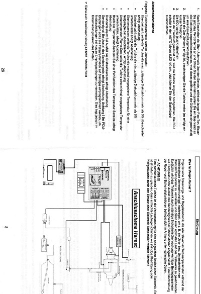

Re: Question bête
Envoie du fichier PROJET
- img061.jpg (86.97 Kio) Consulté 8010 fois
- img060.jpg (72.05 Kio) Consulté 8010 fois
- img125.jpg (57.61 Kio) Consulté 8010 fois
