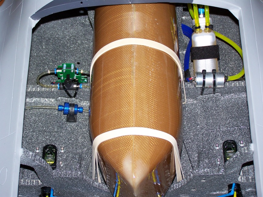

Je posterai des photos du circuit carburant vous me direz si tout est correct.
Encore merci pour votre aide.

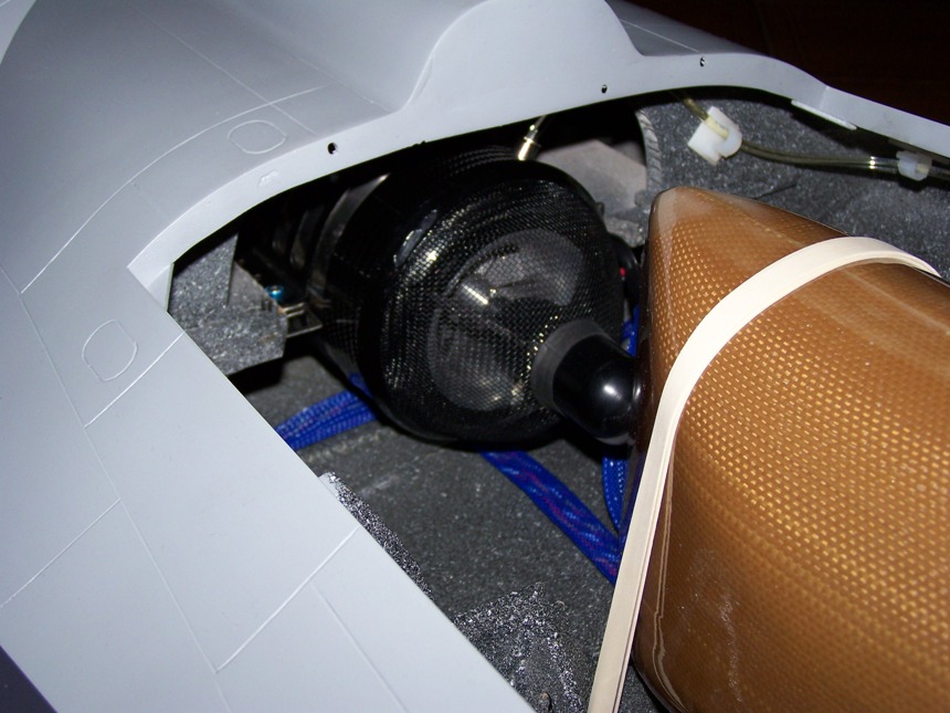

Bonjour padre,merci pour ta participation.
Si je comprends bien ce que tu m'expliques,je dois changer la face de collage,et prendre une des 4 faces perimetriques du gyro?
Si c'est cela laquelle prendre?

la face qu'il faudrait prendre pour garder une bonne possibilité de réglage est celle d'ou sort le cablage, ce n'est donc pas satisfaisant, il faut à mon avis faire un petit couple perpendiculaire à ta platine et qui fait face à l'avant de l'avion et coller le gyro sur ce couple avec la méme face de collage que celle que tu as utilisé.
j'essaye dans la journée de t'envoyer une photo à moins que quelqu'un ait ça sous la main.

Petite remarque sur la configuration de l'avion, étant donné l'instabilité en roulis même au sol( voie de train étroite), il est recommandé de fixer en bout d'ailes sinon les missiles au moins leurs supports pour ne pas abimer tes saumons d'ailes au roulage en cas de basculement, d'autre part cela participe un peu à la stabilité en roulis en vol.
Et pour le look ça ne gache rien...
Attention de ne pas trop serrer les colliers qui maintiennent la pompe quoique à l'endroit ou ils sont placés, la déformation du corps de celle-ci est peu probable.

Sur la pompe ,peut-être ai-je mal vu ,mais jamais de tube tygon .Soit sur l'aspiration ,soit sur le refoulement .Que du tube polyurethane transparent.
Le tygon étant souple a tendance à se collapser avec la pression ou dépression.Celà donnera un fonctionnement instable de la turbine.
