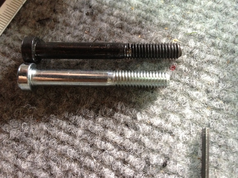

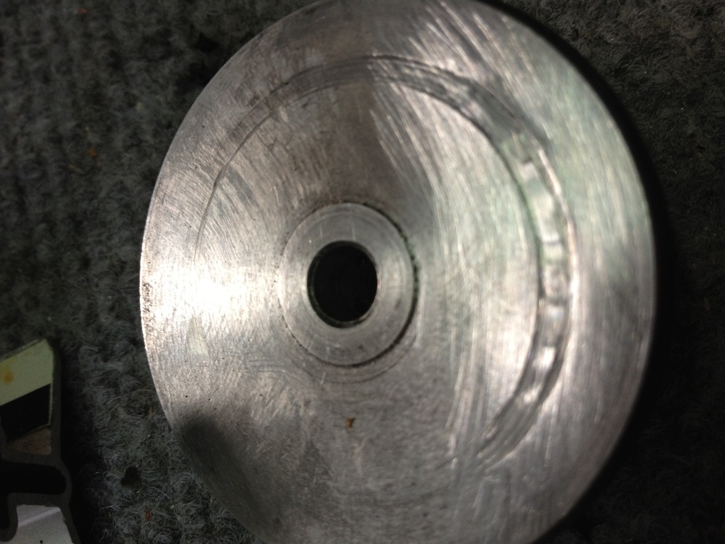

Lors du remplacement des pneus, voici en photo ce que j'ai découvert:
- Les vis d'assemblage de la jante ont creusées la flaque de frein, car trop serrées. A vérifier sur vos modèles.
- Les axes de jantes, qui ont été livrés avec les nouvelles jambes, sont plus courtes que d'origine. Résultat: impossible de visser le contre-écrou qui sert au blocage de cet axe..... dommage, va falloir que j'aille en acheter car celles d'origine sont voilées.
