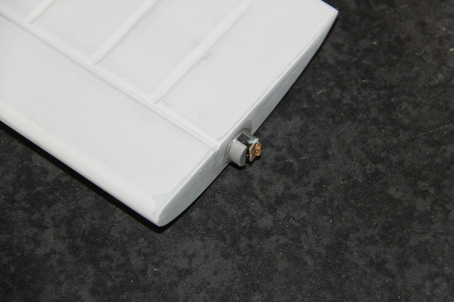

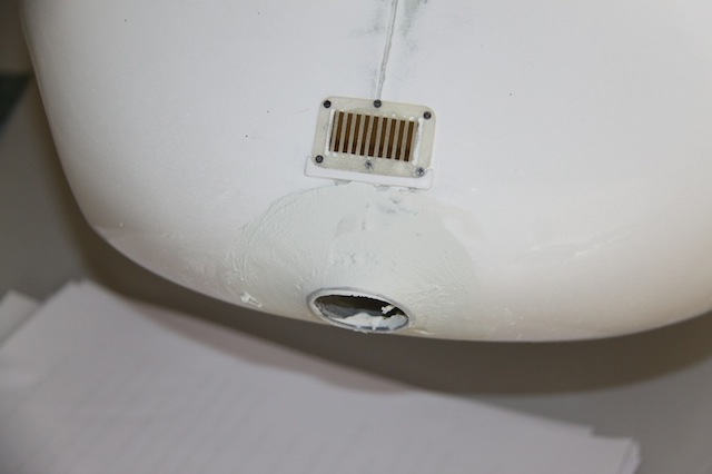

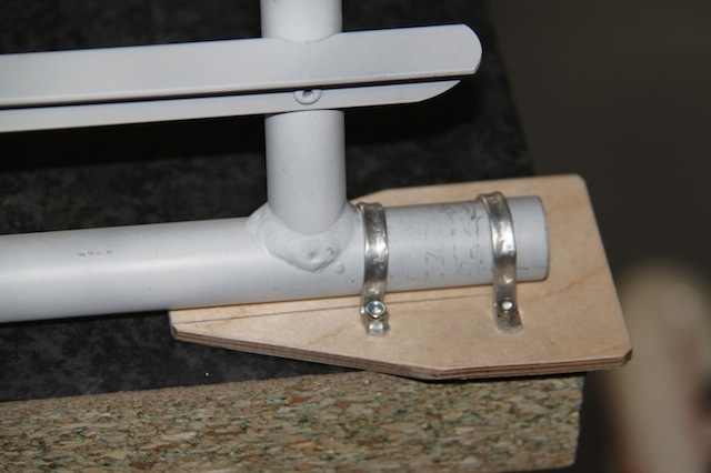

Ca y est j'ai posté les photos :siffle:
Thierry 83
Une fois peint et poncé ca devrait le faire
Patin arriere.jpg (60.41 Kio) Consulté 11783 fois
avec du PVC.35
avec du PVC.35
prepa phares avt.jpg (37.08 Kio) Consulté 11783 fois
Feu Position 1.jpg (68.43 Kio) Consulté 11783 fois

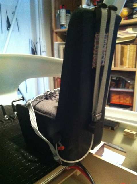

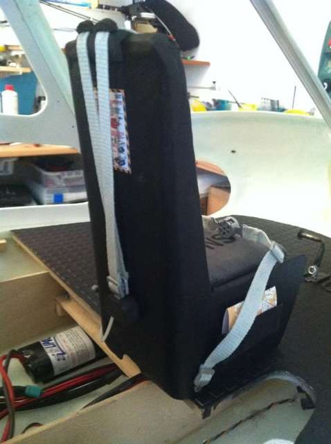

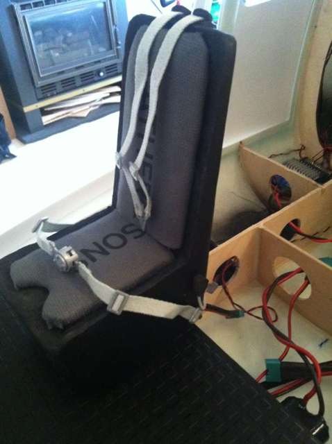

Voilà quelques photos du siège pilote fait maison en polystyrène découpé au fil chaud puis fibré

Super boulot pour le siège.
Les ceintures c'est du top model?
Le sol rend super bien..

merci je ne sais plus si les ceintures sont de chez vario ou top model je crois que c'est vario... j'ai du prendre du top model pour les sieges arriere.. en ceinture simple ...

le siege avant grandeur fait 44 de large et 50 de profondeur et 82 de haut( soit a l'echelle 1/4,4 10 de large par 11,36 de prof et 18,64 de haut)
le mien a l'avant fait 8,5 de prof par 8 de large et 18 de haut... j'ai repris la taille de vario je trouve que ca rend bien ..
pour la banquette arriere je n'ai pas encore regardé de toutes facons pas trop le choix faut diviser la largeur de l'ecureuil en 4 ...
3d scale vends les sieges avant tout faits mais j'avoue que pour le tarif j'ai prefere pour une fois tenter de le faire moi meme

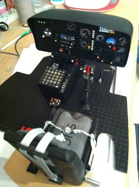

Ce matin réception du cokpit 3D scale ! :-) je suis heureux comme un gamin :-) le travail est splendide :-)
