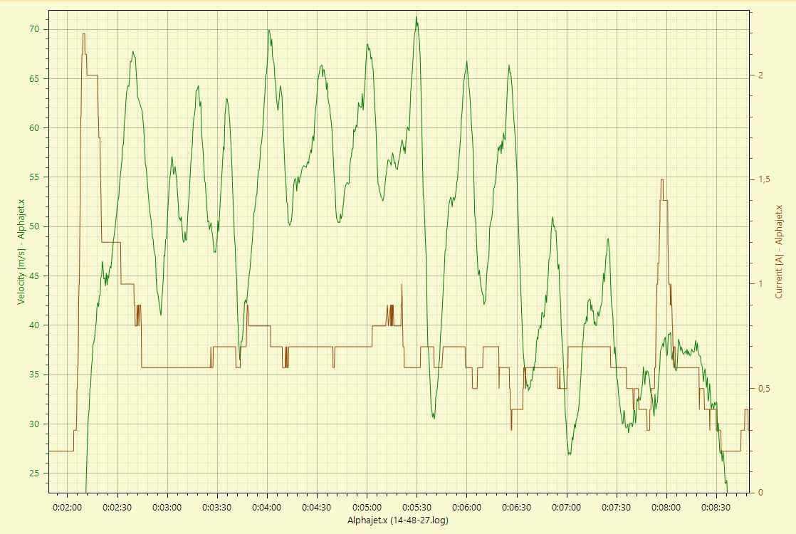

Re: DEBIMETRE embarqué
je suis en train de tester pas mal de choses
radio jeti DC-16 , alphajet jetlegend et jetcat 140 RX
----vitesse: j utilise depuis maintenant plusieurs mois la sonde pito jeti , avec succès, c est très utile et fiable, grâce au annonces vocales on connais instantanément sa vitesse , ainsi que si on accélère ou ralenti
--- altitude, j ai fais un test, mais pas vraiment trouvé ça utile, et peur d avoir beaucoup trop d info à gérer
---carburant, voila 7 ou 9 vols avec une sonde MUI 30 qui mesure la consommation électrique de la pompe du réacteur, alarme reglé à 90 mah et il me reste environ 1 litre de carburant, ça marche et ça à l air fiable, seul soucis restant à corriger la remise à zero du système qui se fait par l emulateur de jetibox intégré à la DC-16
- Capture 3 01 2013-1.jpg (158.21 Kio) Consulté 2864 fois
