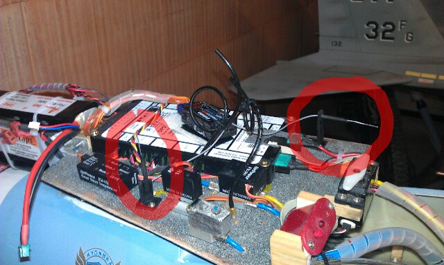

Suites à vos remarques, je retiens la disposition suivante....
Je pense que les deux antennes sont assez espacées, et l'Emcotec fait moins office de masque.

Salut Gaetan
C'est beaucoup mieux, pour ma aprt je guide dans un tube plastique la partie dénudée afin d'être sur de ne pas la tordre en manipulant l'avion.
J'éviterais le récepteur sur l'emcotec, mais si tu réalises les essais sus mentionné sans problème alors tu ne dois pas en rencontrer en vol
Par contre si c'est juste au sol, tu commences par déplacer le récepteur ... et puis si c'est toujours pas Ok, j'ai décrit le reste aussi au dessus.
Bon courage, la tenacité paye toujours
Tiens nous au courant
Fabrice

- Messages : 2092
Re: Position antennes 2.4GHz
Ça roule, je gaine, et teste ASAP...
Au plaisir...
Ça aura été plus simple que je l'imaginais...(programmation nouvelle radio, aménagement récepteurs et antennes...)
Au plaisir...

Seul petit détail qui a son importance. Être vigilant, et ne pas trop plier les antennes, car elles sont beaucoup plus fragiles que les antennes des récepteurs traditionnels. C'est un coax.

salut si tu tient absolument à garder le recepteur sur la box je le placerais sur le coin de la box afin d'éloigner encore un peu et au maximum les antennes de la box

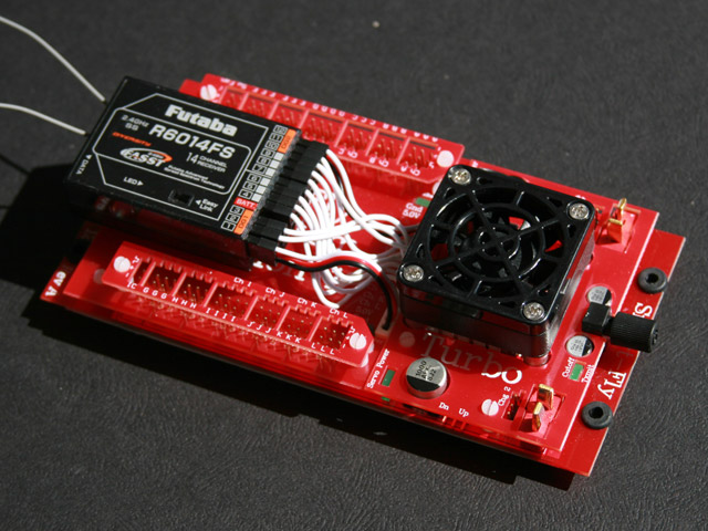

bonjour,
apparemment ça ne gêne pas de poser le récepteur sur une powerbox,
voir la photo ci-dessou extraite du site SmartFly,
et j'ai déjà vu des installations de ce type sur des VGM,
en fait la powerbox représente un certain volume mais c'est beaucoup de plastique et peu de métal qui puisse faire un écran total....
mais il est vrai que c'est plus "rassurant" de voir les antennes le plus éloignées de toute masse métallique même du moindre fil de servo...
