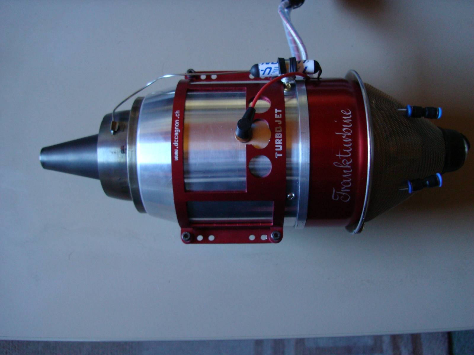

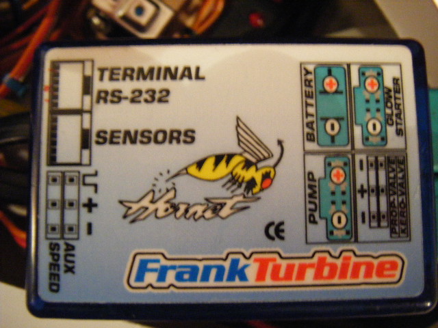

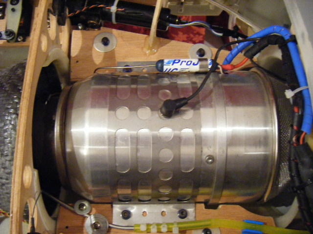

Picture 005.jpg (104.41 Kio) Consulté 8370 fois
Picture 004.jpg (100.85 Kio) Consulté 8370 fois

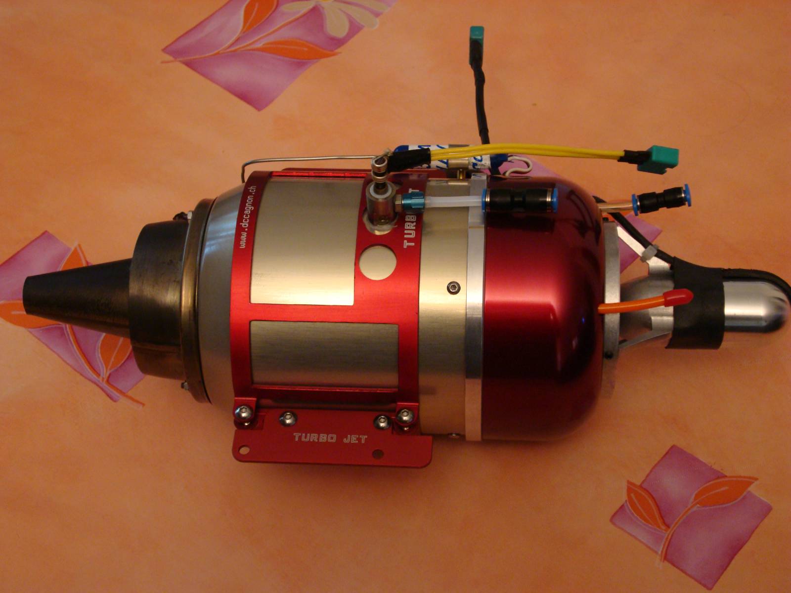

Voici le meme que toi mais entièrement refait par mes soins et kérostart.
12.7 kg à 120 000 tr/mn
Tu remarqueras que le cone à l'arrière du corps est pus court que sur l'autre photo.
Par contre les réglages d'accélération sont identiques.
Et le 14.5 kg
Gilles
