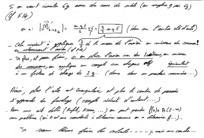

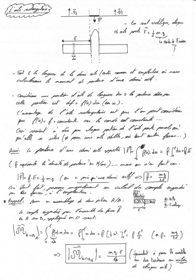

Bon, j'ai pas retrouvé mes cours, mais c'est pas grave, j'ai essayé d'expliquer ce que je calculais... sans etre trop technique....
Faites en ce que vous voulez , mais ca donne un bon moyen de dégrossir, avec une louche un peu plus petite
Si ca peut donner des idées a vos tests pour rester cohérent.... je viens de finir le calcul pour un 2000 ou Rafale ( ou autre aile delta avec une fleche de 45°, le grandeur ayant 52°)
- numérisation0001.jpg (130.59 Kio) Consulté 5088 fois
- numérisation0002.jpg (74.35 Kio) Consulté 5088 fois

Sur un delta, c'est pas à la moitié, mais au tiers de l'aile qu'on peut placer le centre de poussé.
- Capitaine flamme
- Messages : 306
Re: Test ailes F14 Fej,quand on con c'ewst pour la vie!!!!
Et encore, ça c'est sur une aile d'allongement infini!f15mig27 a écrit :Sur un delta, c'est pas à la moitié, mais au tiers de l'aile qu'on peut placer le centre de poussé.
Déjà que dans la réalité sur une aile droite la portance est principalement créée par les 2 premiers tiers !
et c'est sans compter que sur une aile volante une grande partie de l'aile est utilisée en déportance...
Dit comme ça on dirait qu'il ne reste plus grand chose à un mirage 2000 pour tenir en l'air ! lol !
- Messages : 2092
Yep, t'as déjà vu voler une pelle à tarte? ....c 'est pour ça...
