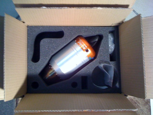

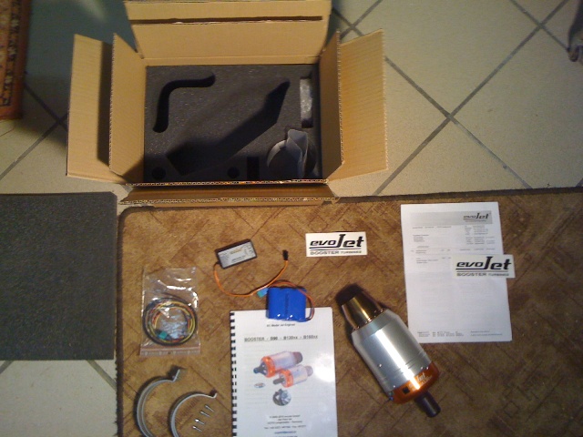

A l’ouverture du carton, on découvre l’objet tant convoité :

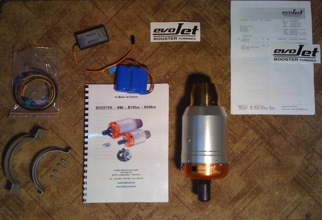

Soigneusement déballé:
Tout y est : ECU (centrale de contrôle électronique), GSU (afficheur externe de contrôle et réglage des paramètres moteur), électrovanne, pompe, support, accus LiMn 2500 mAh, tube 4 mm, filtre alu, interrupteur, câbles de liaison (ECU vers turbine et ECU vers récepteur) et bien entendu le réacteur en lui-même.

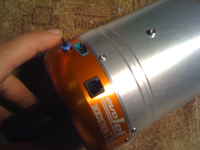

Une autre particularité des moteur EVOJET est la ligne de carburant unique.
Il n’y a qu’une seule électrovanne pour le circuit carburant ce qui simplifie bien les choses au moment de l’installation dans l’avion. En fait, l’électrovanne servant au démarrage via le préchauffage kérostart a été ramenée dans le moteur ! Une très bonne idée à mon sens. Moins de fils, moins de tuyaux = un risque d’erreur et de panne réduit.
La chambre de combustion a elle aussi été améliorée, le moteur de démarreur est lui aussi nouveau ainsi que la bougie de kerostart (12 volts). NGV est maintenant réalisé en une seule pièce taillée dans la masse pour plus de résistance et donc plus de fiabilité. De même, on retrouve un nouveau cône d'éjection en acier inoxydable taillé lui aussi dans la masse.
Lors d’étape de conception dans les domaines technique (projets et industrie), pour qu’un système soit une réussite, les anglo-saxons disent « Make it simple » « faite simple » et je pense que c’est le cas avec ici.
Vous remarquerez que le moteur est exempt de tout capteurs externes (sonde de température, bougie…) ce qui simplifie grandement l’installation dans des modèles où la place est comptée et cela évite aussi le risque d’endommager ces dernier lors de manipulations (montage/démontage pour mettre le moteur dans un autre modèle par exemple).

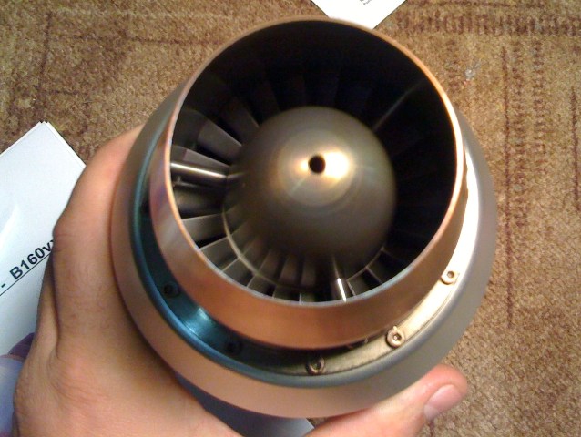

Un aperçu de la tuyère et de la roue de turbine:

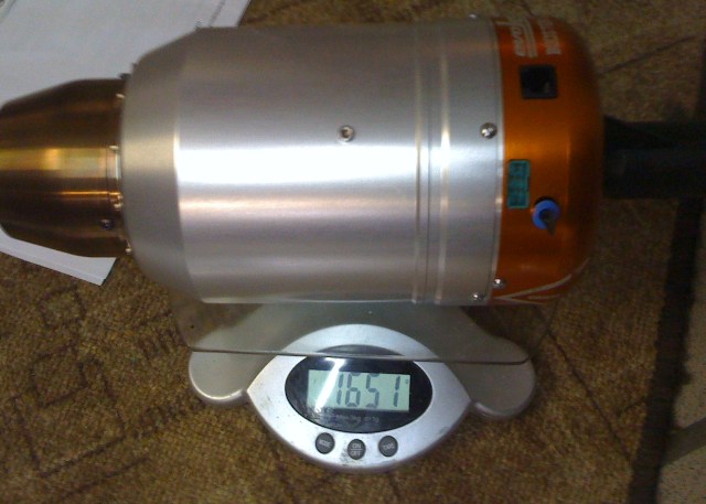

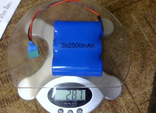

Pour cet article, j’ai pris le soin de faire quelques mesures simples en pesant la turbine et l’accu fournis.
La différence de poids annoncé et réel est de seulement 56g…négligeable pour un avion de 13.5 Kg au décollage…
L’accu est de type LiMn (lithium Manganèse). Il se charge comme un LiPo à 1C. Personnellement, je ne l’utilise pas. J’ai un LiPo de 2450 mAh en 3s (190 g) qui convient parfaitement avec un léger gain de poids et une intensité délivrée plus élevé ce qui est plus adapté pour le démarrage kérostart (forte demande au moment du préchauffage).

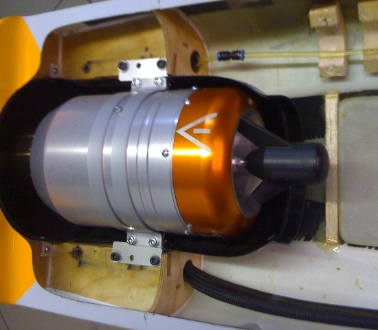

Montage dans le Flash CARF :
Le moins que l’on puisse dire c’est que le montage dans le Jet ne pose aucun souci. Il a été fait par mon meilleur mécano « Papa » !
Quatre coups de perceuse plus tard, le boulot était fait. On a juste avancé le moteur au maximum sur son berceau afin d’obtenir un centrage correct de la machine. On raccorde l’unique ligne de carburant et la connectique ECU (câble Rj11) et le câble de puissance démarreur possédant une prise type MPX.
