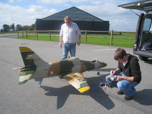

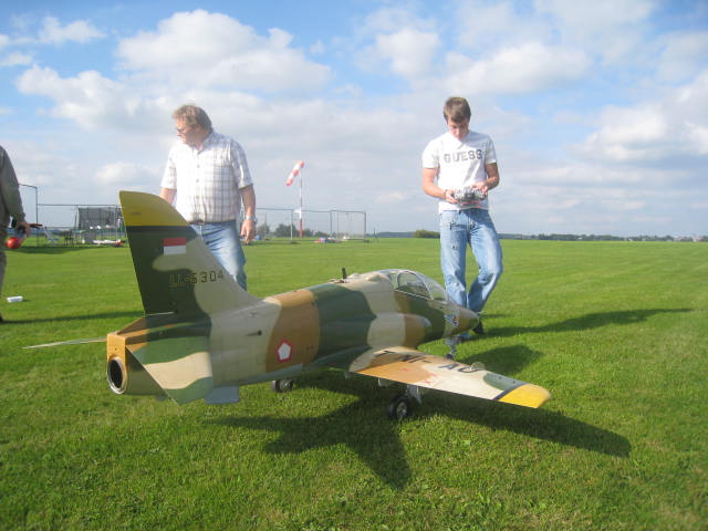

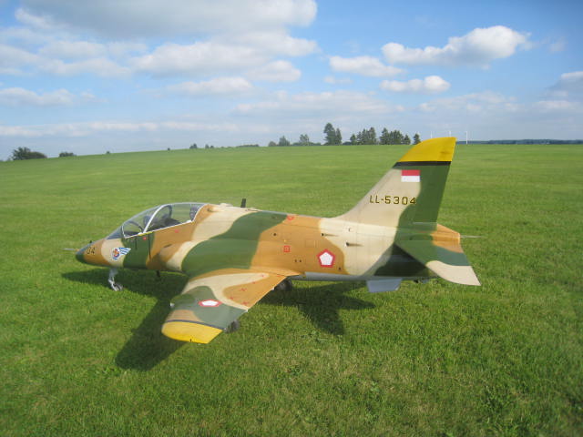

les photos au sol
- Photo 1206.jpg (59.17 Kio) Consulté 4366 fois
- Photo 1201.jpg (60.23 Kio) Consulté 4366 fois
- Photo 1199.jpg (59.05 Kio) Consulté 4366 fois

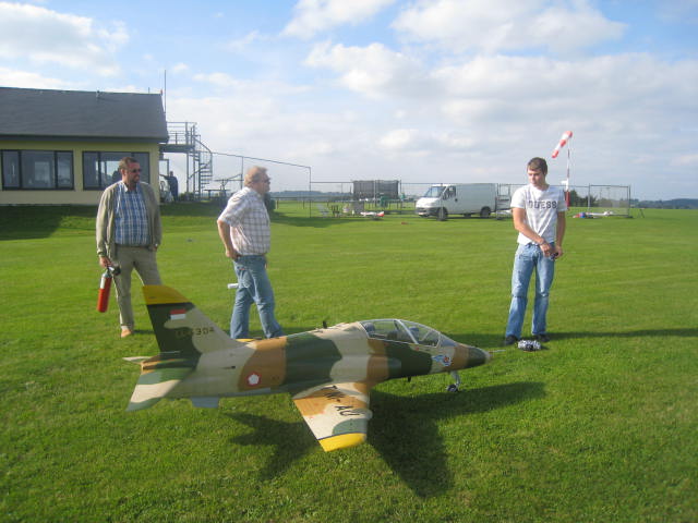

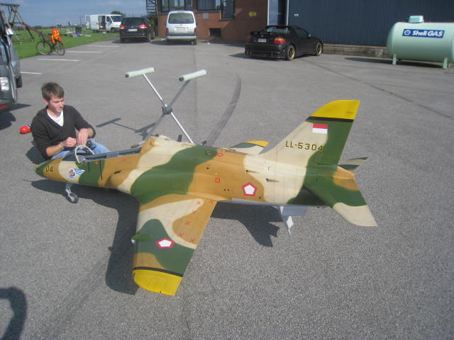

grand moment de stress =)
- Photo 1214.jpg (54.66 Kio) Consulté 4366 fois
- Photo 1212.jpg (58.14 Kio) Consulté 4366 fois
- Photo 1208.jpg (64.43 Kio) Consulté 4366 fois
