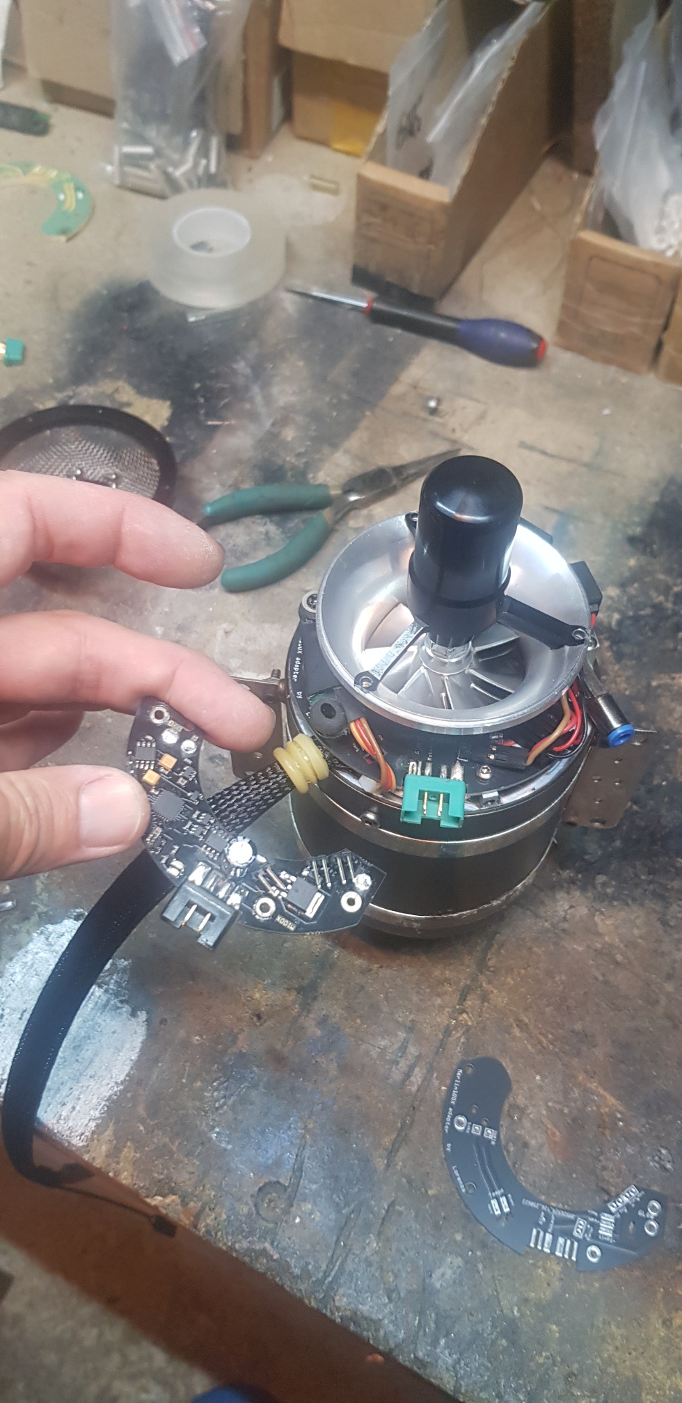

Voici a quoi ca ressemble sur un M100X que je viens de réparer :

Le moteur avec lequel je galérais il y a deux semaines est réparé, j'ai démonté et nettoyé la platine sous la coiffe. Le SMS du capteur de compte tour était complètement encrassé, il y avait de la saleté et de la pâte blanche autour de ses pattes et je pense qu'il envoyait des mauvaises informations. Maintenant il fonctionne.
Par contre, c'est avec le moteur de retour de SAV, que j'ai des problèmes de consommation électrique (je n'ai encore pu faire aucun vol avec). J'aurais bien voulu lui changer le mosfet de la bougie mais je ne sais pas lequel c'est, et c'est compliqué de les contrôler câblé. Je vais donc attendre le retour de congés du SAV pour leur retourner le moteur.
