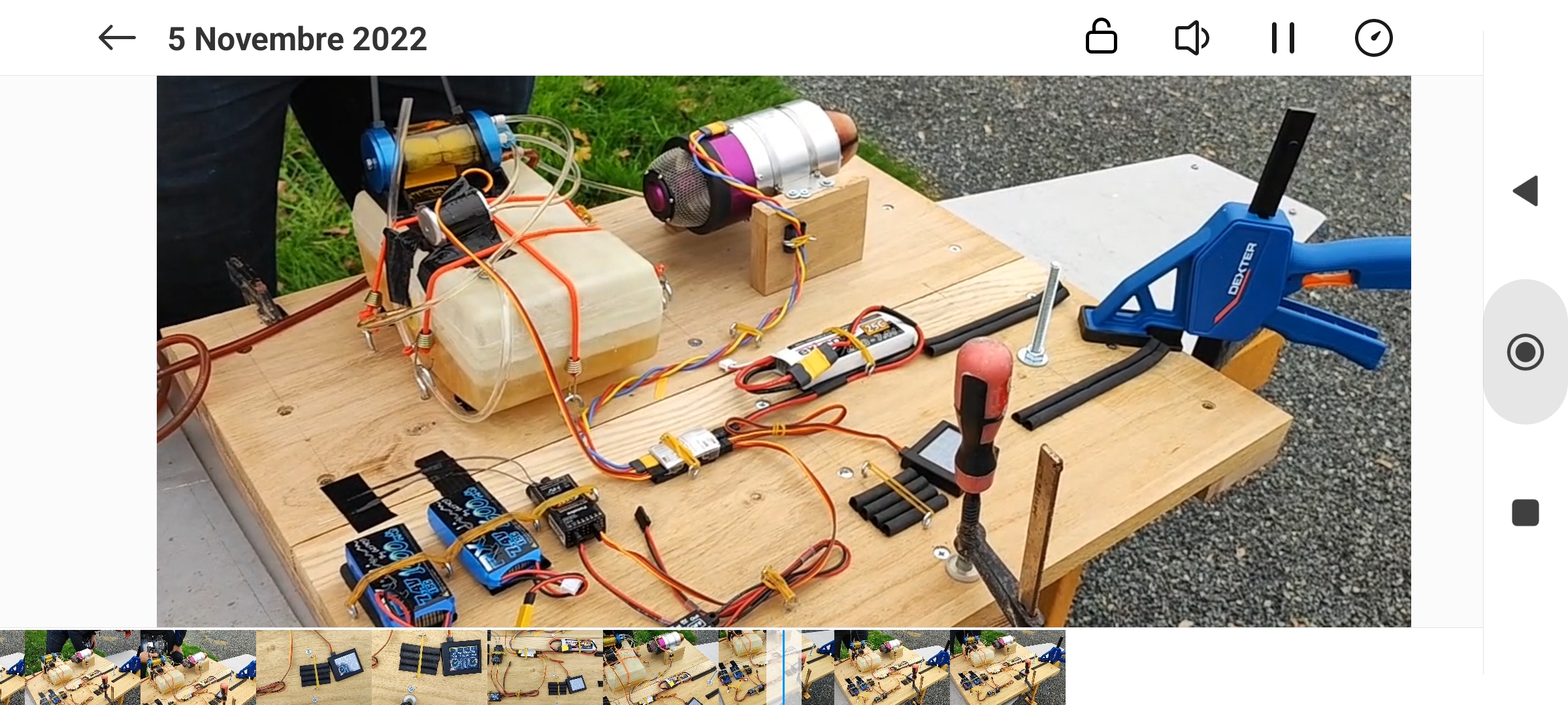

Donc , j'ai confectionné un petit banc d'essai, car pas facile pour une première d'y voire claire
Avec l'aide le premier démarrage c'est super passé
Le carburant employé à été du PTX2000
J'ai gardé les durites 4mm ext et 2.5 mm int
