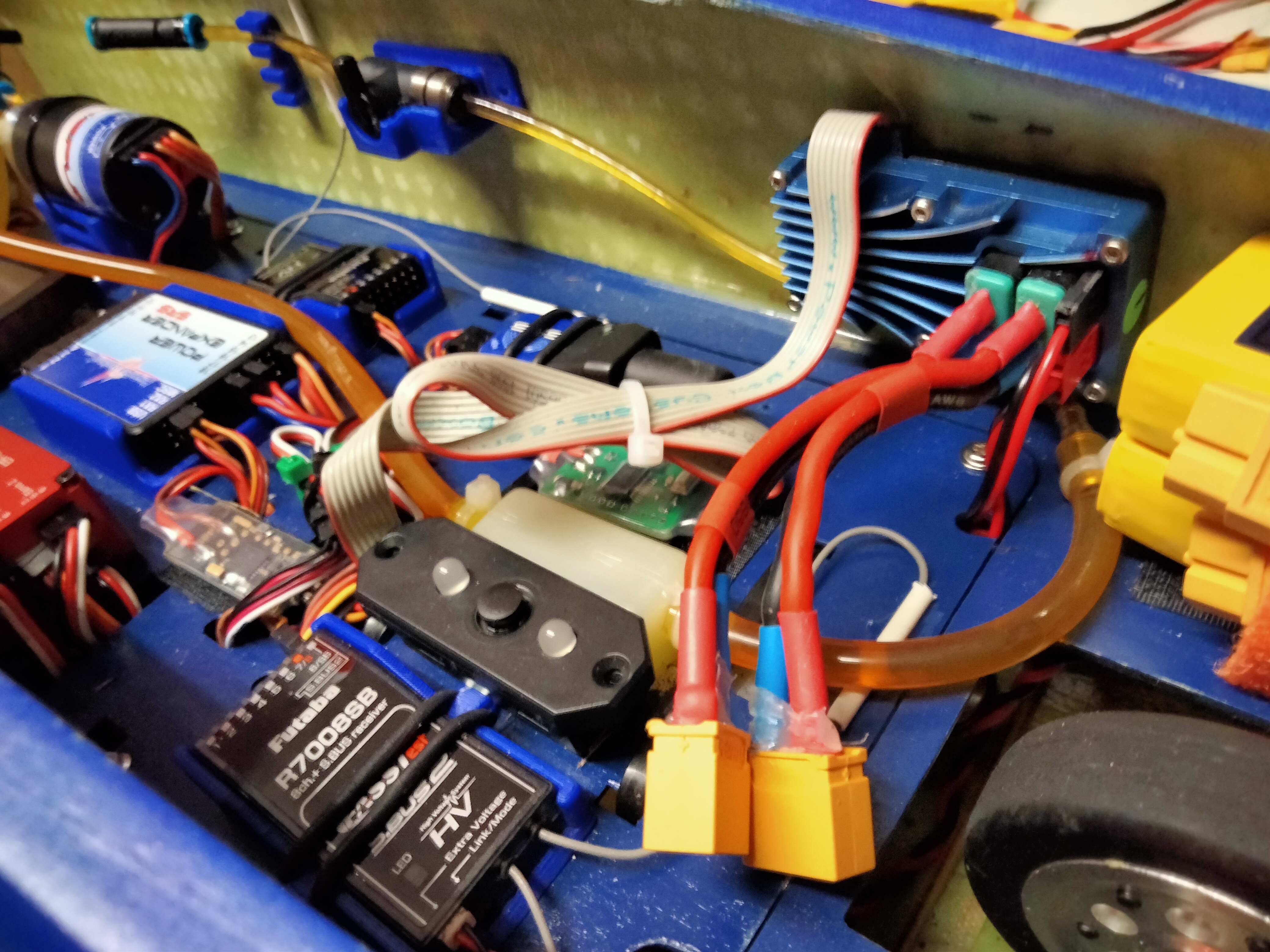

Je vends un Powerbox expander srs 18 voies en parfait état.
Permet de brancher 2 rx en sbus pour obtenir 18 voies et avoir une double réception (même si un rx tombe en panne, l'ensemble des voies restent fonctionnelles)
alimentation directe sur prise mpx ou avec une double alimentation.
80 euros fdpi

Bonjour Hubert,
C'est Daniel (rafale 30000h) mon frere Alain nous a helas quitté il y a 2 mois.
L'expander srs powerbox n'est pas une double alimentation mais une double reception.L'expander peut être alimenté en simple alimentation via la prise multiplex presente sur l'expander où par une double alimentation (dualbat emcotec par exemple) sur les voies de l'expander (prises fut/jr).
L'expander permet d'obtenir 18voies et d'avoir une double reception en connectant 2 recepteurs.
Si un des rx tombe en panne, les 18 voies restent fonctionnelles.
Une double alim pxbox SRS fait la même chose mais avec moins de voies et la double reception et la double alimentation sont intégrées dabs la même boîte .
Avec l'expander ,il faut ajouter une double alimentation basique pour avoir l'equivalent d'une pwbox srs mais avec plus de voies.
Ci joint l'installation dans mon mb339.
Une petite double alim, 2rx connectes à l'expander .
