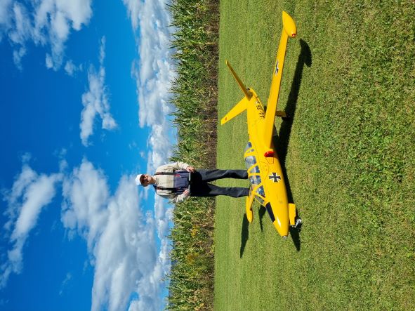

Bonjour Alex,
J'ai volé le Magister. Vole vraiment tres bien. Le centrage semble également bien ajusté. Je n'ai eu qu'un seul redémarrage de la turbine, je suppose qu'il y avait de l'air dans les réservoirs.
J'ai choisi une version allemande pour mon deuxième Fouga.
Merci encore pour votre aide.
Franz

Bonjour Franz,
heureux que les premiers vols se soient bien déroulés.
oui c est une bonne machine.
apres avoir vendu mon premier, j en remonte un nouveau!!

Bon jour Alex,
oui, pour moi c'est aussi l'un des plus beaux avions. En fait, je voulais faire une version de l'armée de l'air mais je n'ai pas trouvé d'autocollants qui conviendraient. Le prochain viendra de France. Mais j'espère que je pourrai aussi voler longtemps avec l'Allemand.
