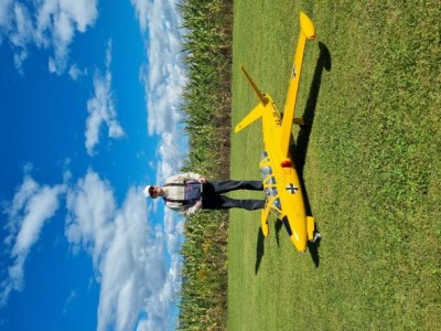

Bonjour Alex,
J'ai volé le Magister. Vole vraiment tres bien. Le centrage semble également bien ajusté. Je n'ai eu qu'un seul redémarrage de la turbine, je suppose qu'il y avait de l'air dans les réservoirs.
J'ai choisi une version allemande pour mon deuxième Fouga.
Merci encore pour votre aide.
Franz

Bon jour Alex,
oui, pour moi c'est aussi l'un des plus beaux avions. En fait, je voulais faire une version de l'armée de l'air mais je n'ai pas trouvé d'autocollants qui conviendraient. Le prochain viendra de France. Mais j'espère que je pourrai aussi voler longtemps avec l'Allemand.
Une question sur les réservoirs : La turbine s'est arrêtée en vol, je suppose qu'il y avait de l'air dans les réservoirs. Cela se produit-il plus souvent après que les réservoirs n'ont pas de pendule en feutre ? J'ai toujours installé un pendule en feutre dans mes jets et je n'ai jamais eu un tel problème.
Merci et bonne journee.
Franz
