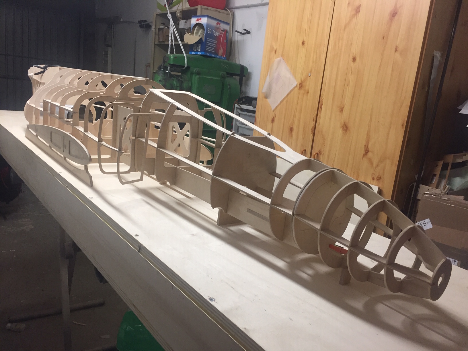

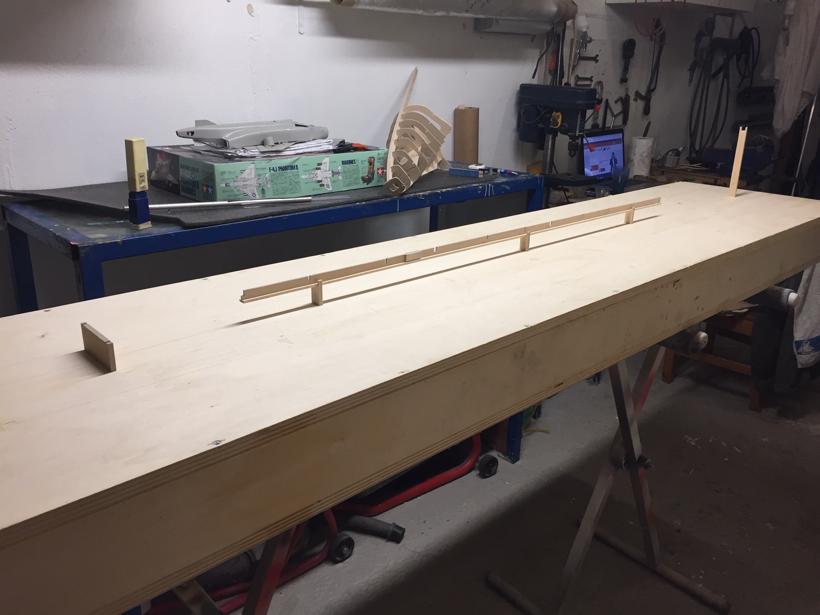

Bonsoir à tous, donc aujourd hui premier montage à blanc du fuselage dans son integralité. J ai collé 6 supports sur le chantier pour garder le fuselage bien droit. Les nervures d emplantures ont un talon qui positionne la corde à 1.5° (comme sur le plan), la hauteur du talon est determinée avec la hauteur des supports (il vaut mieux etre precis dans son dessin). Comme vous pouvez le voir sur les photos j ai choisi de ne mettre qu une seule tuyere, qui sera incliné de 4.5° vers le bas et 6.5° sur le coté droit. Prochaine étape realisation des supports d ailes (fourreaux en alu, qui assurent guidage et serrage des clés d aile) sur le même principe que ceux prévus par l'auteur. Photos
