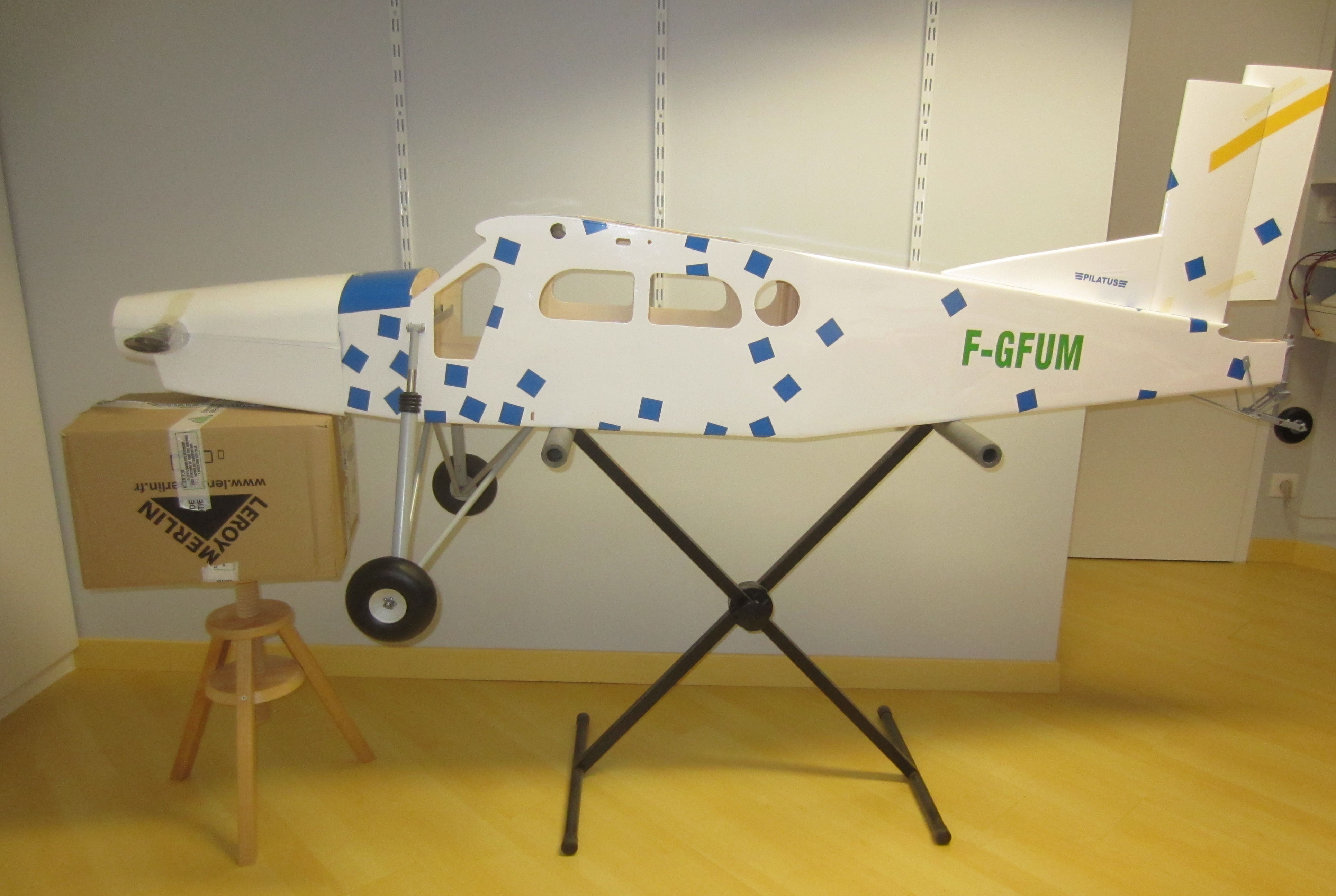

Je devrais bientôt débuter l'assemblage d'un Pilatus PC-6 de Jetarrows
Il a la déco F-GFUM, ce PC-6 était utilisé par une école de parachutisme en Moselle. Depuis si mes recherches sont exactes ce PC-6 évolue pour le largage de parachutistes dans les environs de GAP, par contre je ne sais pas s'ils ont gardé cette déco après le changement de propriétaire.
Le modèle fait 3250 mm d'envergure et devrait peser autour des 14/15 kg à sec
C'est un fuselage en bois entoilé Oracover
Les ailes, stabs et dérive sont en polystyrène coffrés, également entoilés par le fabricant du modèle
Le capot est en fibre de verre et carbone, il sera peint en bleu
Il sera équipé d'un Turboprop Xicoyturbines X45TP développant 7.5ch, donc comparable à un essence 70/80 cc 2T
http://www.xicoyturbines.com/TP45.html" onclick="window.open(this.href);return false;
Assemblage rapide pour que le prestataire qui fait les housses voit à quoi il ressemble de profil
Le train principale et la roulette sont amortis et pèse pas loin de ce que pèse le fuselage brut
Mais je n'ai pas peur, l'ensemble devrait avoir un comportement ''léger'' en vol
