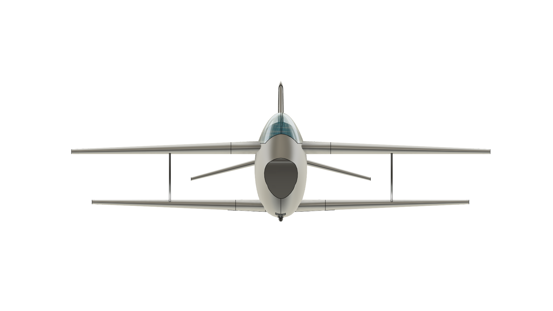

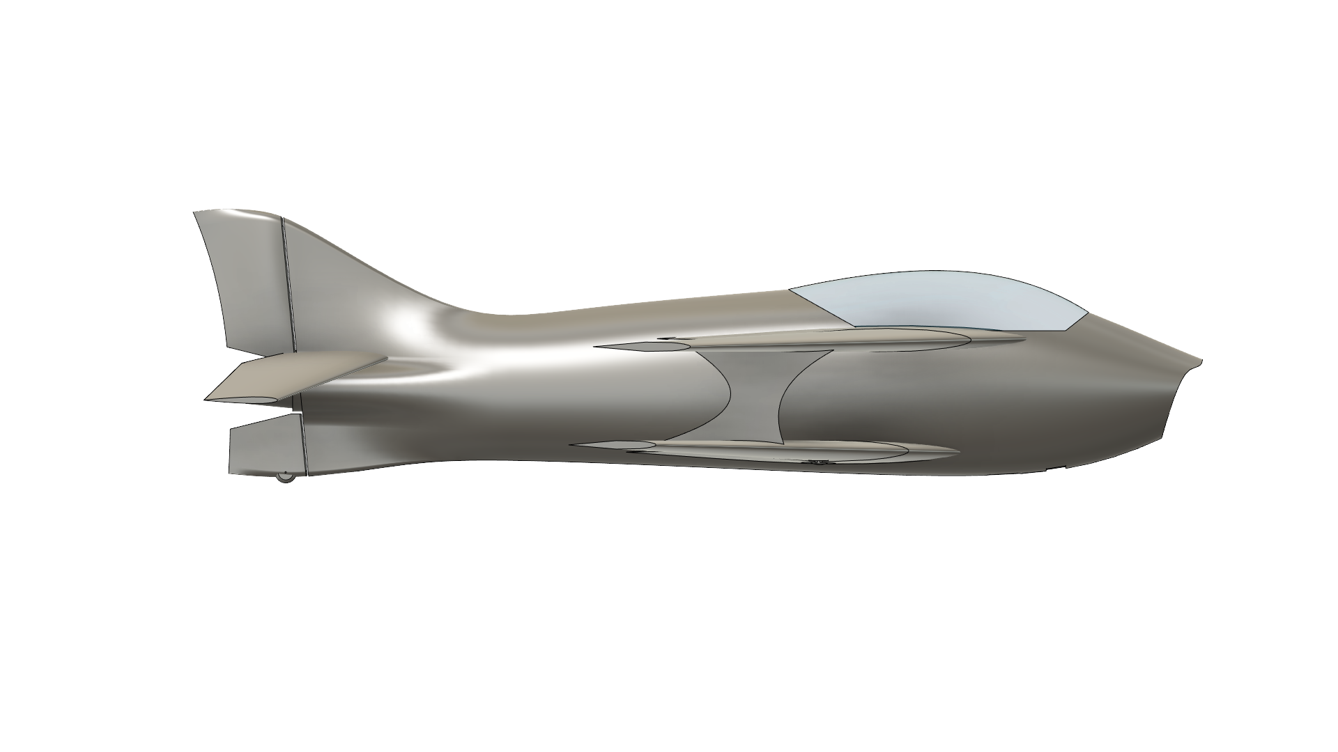

jacquesdu33
Messages : 121
Re: longueur de tuyère et perte de rendement
Message par jacquesdu33 »
ci dessous le design en cours de dessin
jet7
Messages : 437
Message par jet7 »
Whaou...quelle imagination :roll:
Impatient de voir comment vole cet engin :P
olvalem
Messages : 500
Message par olvalem »
:siffle:
ça change de ce qu'on voit d'habitude !
