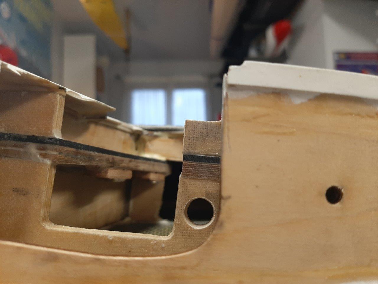

Le moulage de la cellule était standard à l’époque, apparemment ils sont maintenant faits en Airex d’après leur site web. La masse est correcte (autour de 19,5 kg à vide, il faudrai que je le pèse entièrement terminé…), mais je pense que l’on doit pouvoir faire mieux avec un moulage type « européen » en Airex. Si la qualité du bois est correcte, sans plus (pas d’utilisation de CTP type Aviation), les zones d’efforts sont bien renforcées en carbone (fuselage, platines et zones de train dans les ailes, etc.). La solidité générale de la cellule me semble satisfaisante.

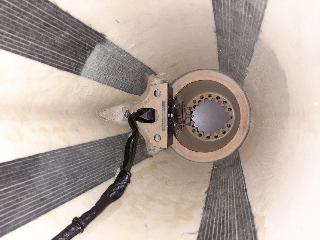

Je n’ai pas modifié grand-chose sur la conception d’origine, hormis seulement le positionnement du servo de Direction qui, dans le montage d’origine, était très très proche, voire touchait l’extracteur. Sinon, l'ensemble est assemblé conformément aux préconisations de SKYMASTER.

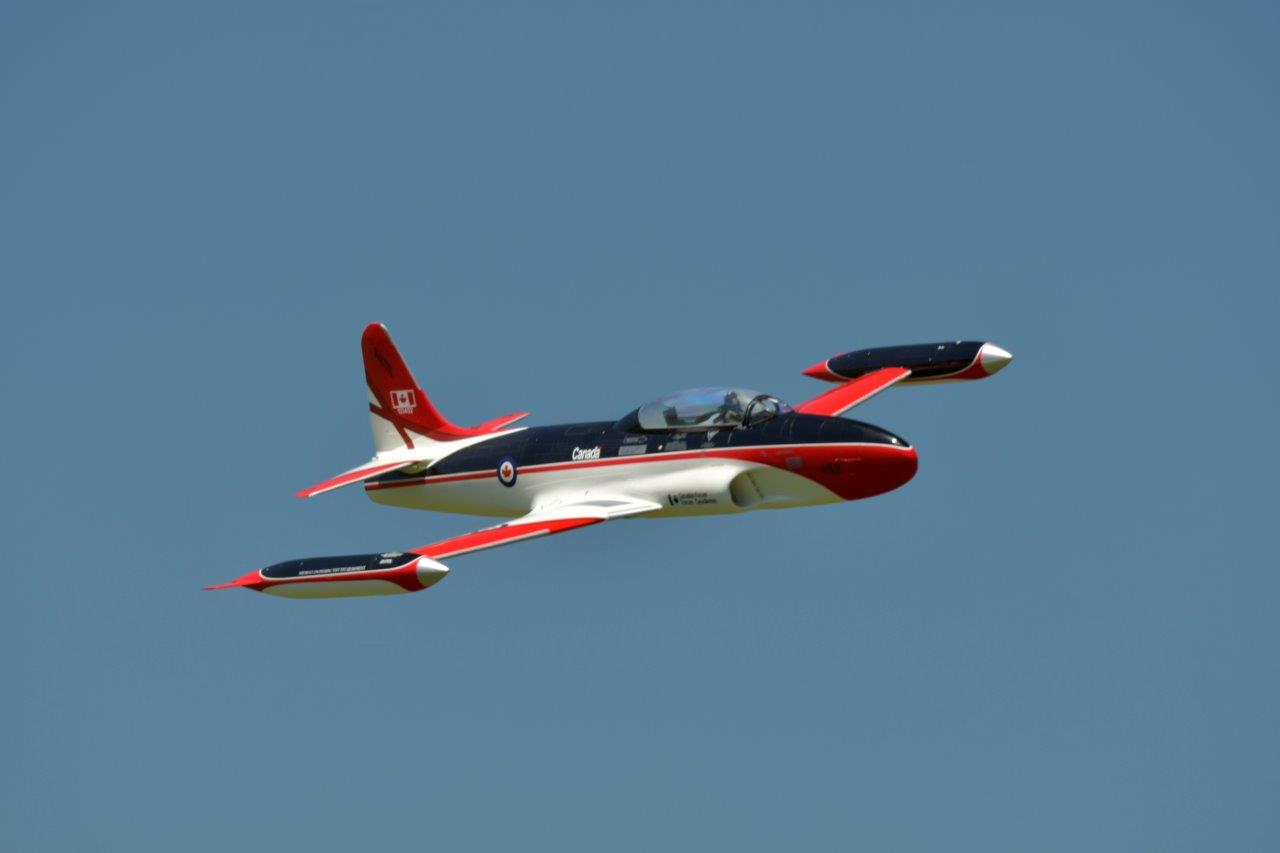

En vol, le T33 est souple et très agréable. Le domaine de vol ressemble un peu à mon ex Viper, évolutions souples et amples (c’est un T33, pas un Rafale !). Il est très stable en vol, très "camion", se freine énormément toute la ferraille dehors, ce qui fait qu'il faut imaginer le circuit d'approche avec à minima 30 à 40 % de la puissance. Plein ralenti, il "s'arrête" vite et s'enfonce. Rien de méchant, juste compenser la trainée avec de la puissance. Ça permet finalement de bien appréhender le seuil de piste…

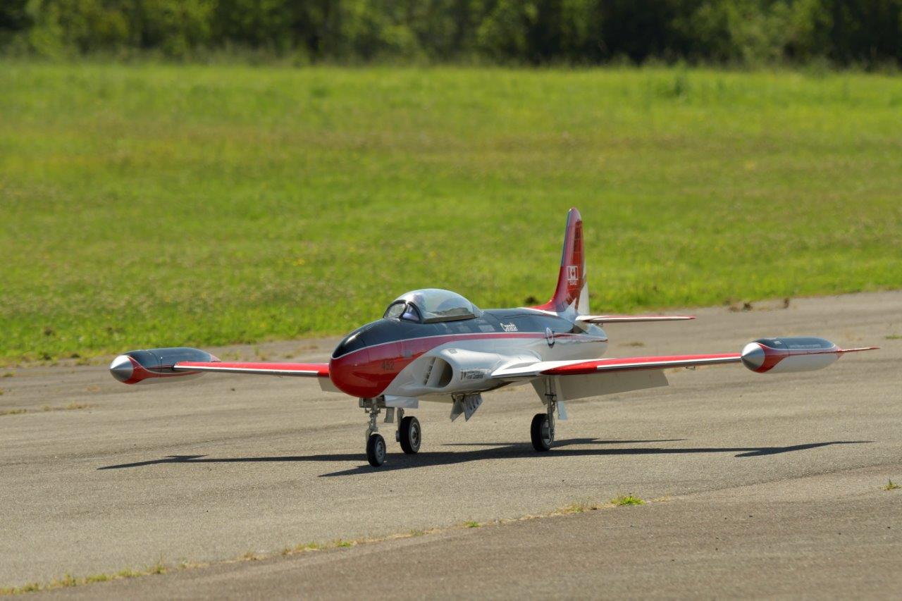

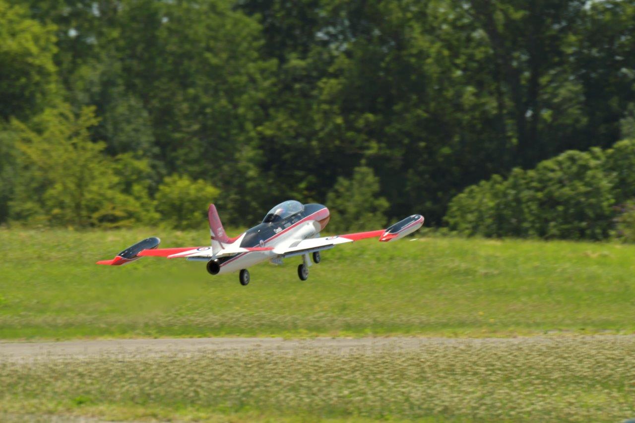

Autre point de détail, attention aux actions sur le steering, dont le débattement doit être limité : la voie du train principal est faible, l'envergure importante... (la photo ci-après, où il lève une patte sur un simple coup de direction, est prise au 1er décollage, avec un débattement beaucoup trop important au steering, divisé par 2 depuis, complété d'un doublement de l'expo. à la direction !). Bien freiner en ligne et l'arrêter en bout de piste avant de tourner ! Je n’ai pas volé par fort vent de travers, mais ça doit être un peu plus délicat

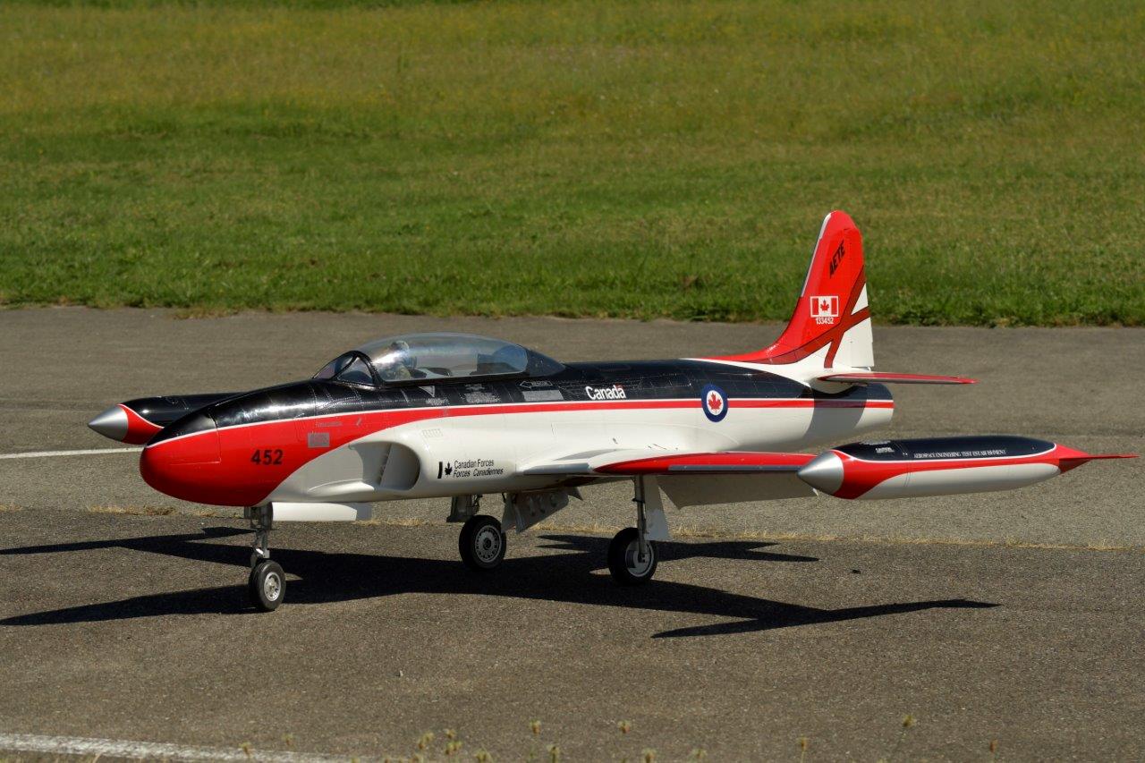

Vu son volume, et ses gros bidons en bout d’aille (1m de long !), il a une belle présence en vol, encore renforcée par cette décoration très voyante. A propos de déco, elle a été faite en usine à l’époque, et je pense que le peintre n’a pas passé trop de temps à dépolir/dégraisser la surface avant d’appliquer la peinture… Par contre, l'état de surface est très bien gravé, et ressort très bien et de manière très réaliste. Il me reste le vieillissement général à terminer...
