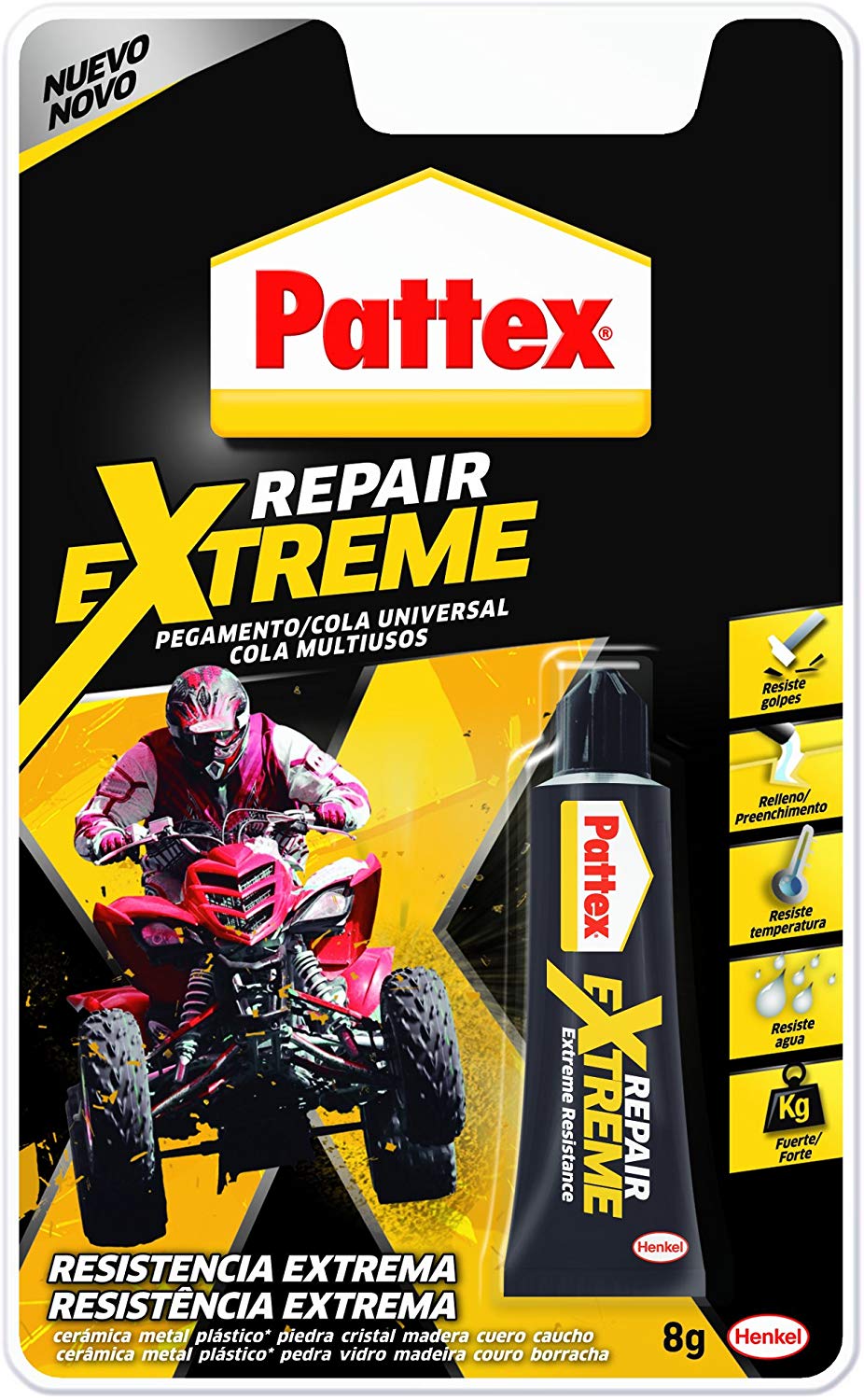

jet7 a écrit :Qu’est-ce que tu utilises comme «  colle à verrière «  ?
Bonsoir,
Une colle souple avec un séchage rapide et très facile à utiliser :siffle:
"Pattex Repair Extreme Résist à tout", disponible dans toutes les grandes surfaces.
Alain

Merci Alain...que de bonnes infos ;)
