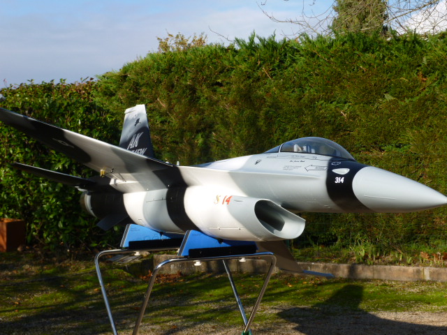

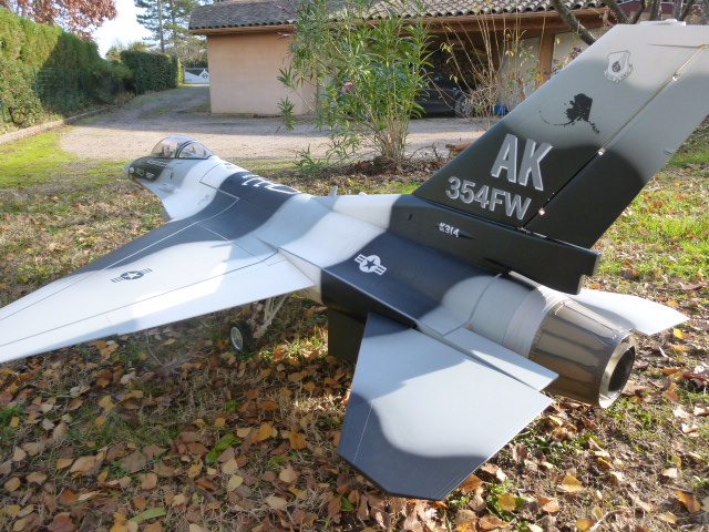

j'ouvre la discussion au sujet de ce modèle, le mien étant quasiment terminé je poste quelques photos, peu d'infos sur le net au sujet de cet avion mais peut être que grâce à kerostart cela va évoluer.

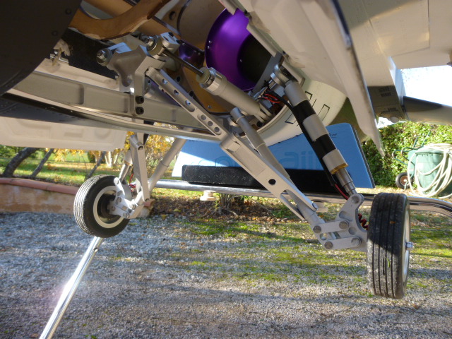

Le train rentrant (tout électrique), la ça se gâte, j’ai l’avion depuis avril, le train seulement fin aout, donc j’espère que le tir a été rectifié depuis car impossible de monter le train Av dans le logement prévu, platine support pas assez enfoncée dans le fuselage ?? Plutôt que de tout charcuter dans l’avion j’ai donc été obligé de modifier sérieusement le mécanisme. Sur le train principal j’ai été aussi obligé de faire des modifs, les roues qui ne pivotent pas ne rentraient pas suffisamment dans le fuselage et donc les trappes ne se refermaient pas totalement. Enfin le boitier de commande (train trappes) est nul !! Déjà pas de notice de programmation mais seulement de câblage, aucune possibilité de régler la temporisation entre le retrait du train et la fermeture des trappes et la tempo étant trop courte systématiquement celles-ci venaient buter sur les roues, je passe donc par le séquenceur de la mercury, cerise sur le gâteau un vérin de train a lâché pendant les réglages (remplacé par toprc).Ce même boitier qui gère les freins fonctionne en tout ou rien donc aucun réglage de progressivité possible. La solution, remplacer par du xicoy ou électron rétract. Maintenant tout fonctionne mais j’ai une confiance limité, les trains de F16 sont le point délicat je pense.

Qualité du kit très correcte, surtout en regard du prix. J'ai monté le train JP Hobby qui se monte et fonctionne très bien, mais il faut durcir le train principal en ajoutant des joints caoutchouc de 7 mm sous les ressorts. Ça évite les dandinements au taxiage, et surtout, les rebonds si on pose un peu vite.

Sur le mien le trai Top-rc d'origine rentré sans trop de problème dans son logement je comprend pas ...
