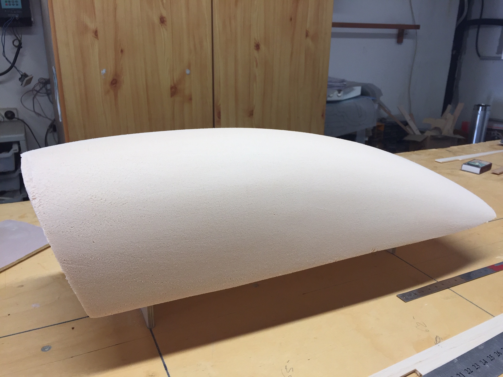

petite ebauche du nez en polystyrene extrudé.
bien sûr tout sera poncé ajusté mastisqué etc mais on en est pas encore là :)

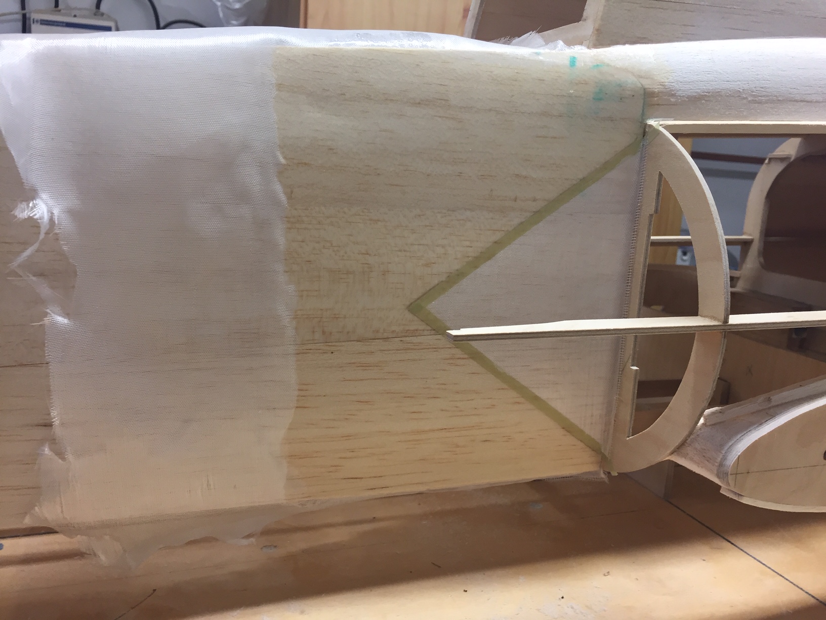

bonjour a tous,
donc j ai sorti le fuselage de son support car le decollement entre le fuse et les entrée d air est d environ 1 cm et je ne me voyais pas fibrer, apreter , poncer etc dans un si petit espace, j ai donc fibrer apreter et poncer avant collage. Le racordement avec la fibre se fera apres et sans difficulté , seule la peinture pourra me donner un peu de fil a retordre.
je vais pouvoir finir le coffrage des entrées d air puis basculer sur stab et derive. Demain quelques photos de l ebauche de la verriere.
quelques photos pour etayer mes explications

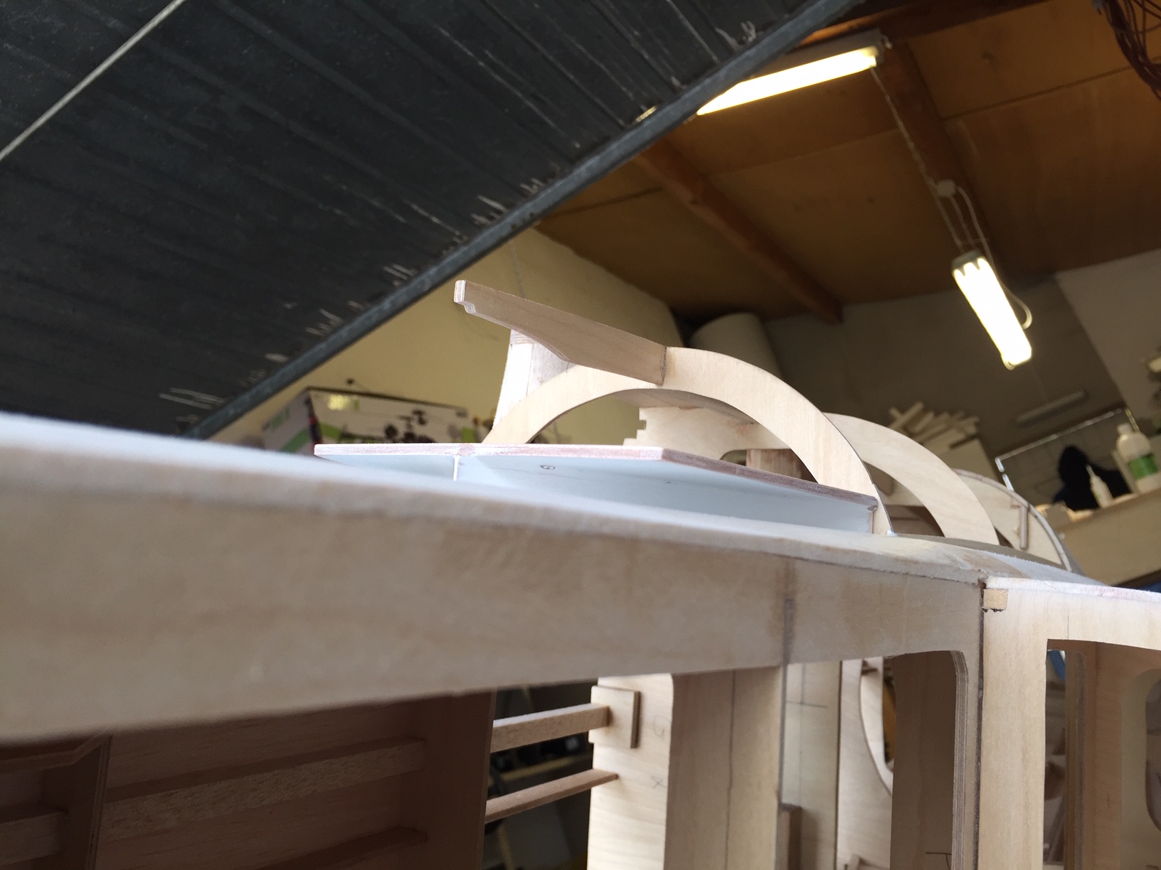

allez quelques photos de la future matrice de la verriere
