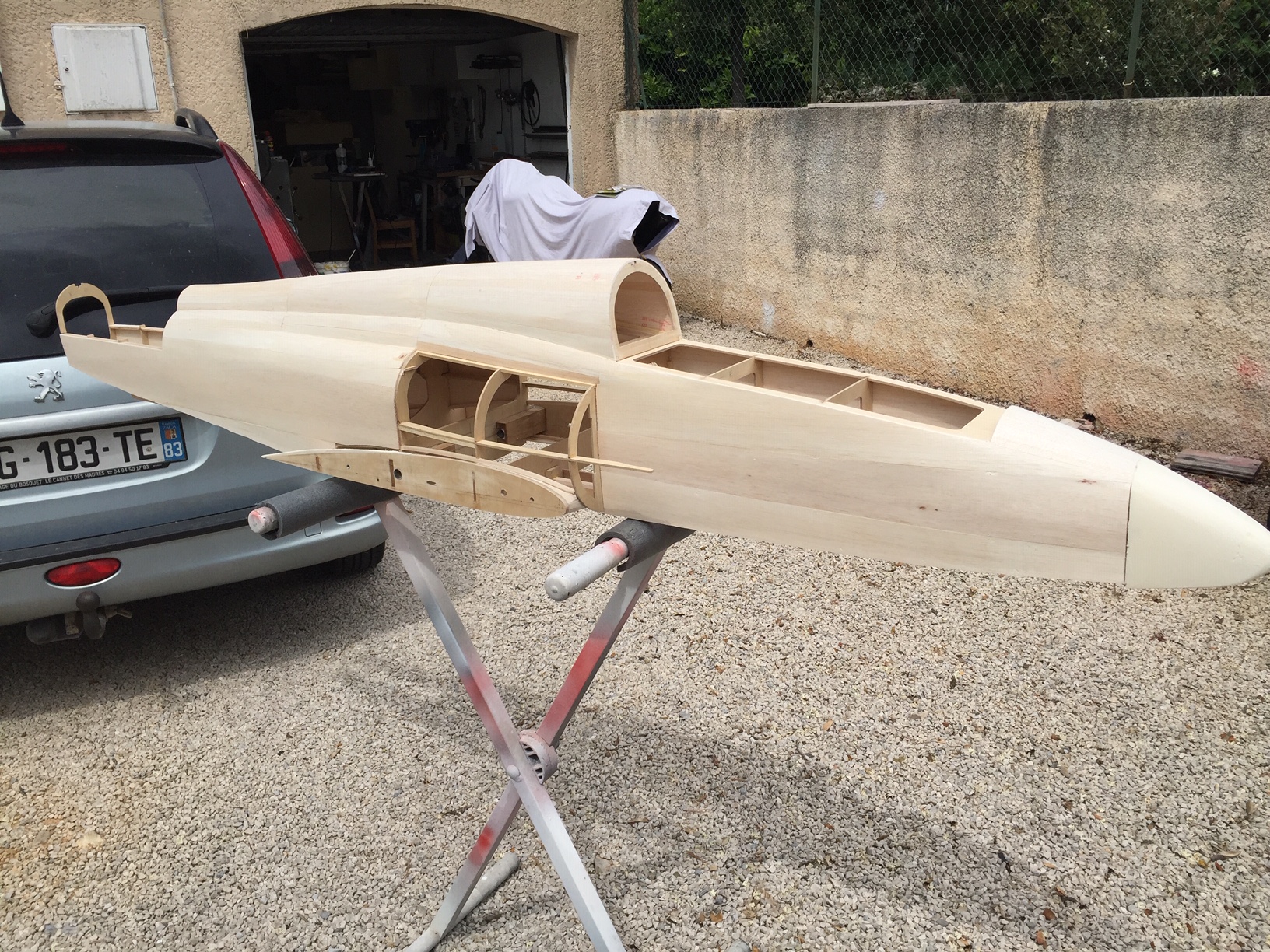

bonjour,
suite de la construction...coffrage partiel du fuselage, puis devenu suffisament rigide demontage du "marbre".
il sera replacé sur le marbre pour finir coffrage des entrees d air, stab et derive avec mise en croix avec les ailes.
demain je vous expliquerai pourquoi je l ai sorti de son support.
une equerre a été rajoutée sur la nervure d emplanture au niveau du bord de fuite car celle ci au vu de sa longeur fait un peu ce qu elle veut (maintenant ca bouge plus) meme principe pour le bord d attaque (mais plus compliqué a realiser).
petite ebauche du nez en polystyrene extrudé.
bien sûr tout sera poncé ajusté mastisqué etc mais on en est pas encore là

bonjour a tous,
donc j ai sorti le fuselage de son support car le decollement entre le fuse et les entrée d air est d environ 1 cm et je ne me voyais pas fibrer, apreter , poncer etc dans un si petit espace, j ai donc fibrer apreter et poncer avant collage. Le racordement avec la fibre se fera apres et sans difficulté , seule la peinture pourra me donner un peu de fil a retordre.
je vais pouvoir finir le coffrage des entrées d air puis basculer sur stab et derive. Demain quelques photos de l ebauche de la verriere.
quelques photos pour etayer mes explications
bonne soirée
bonne soirée

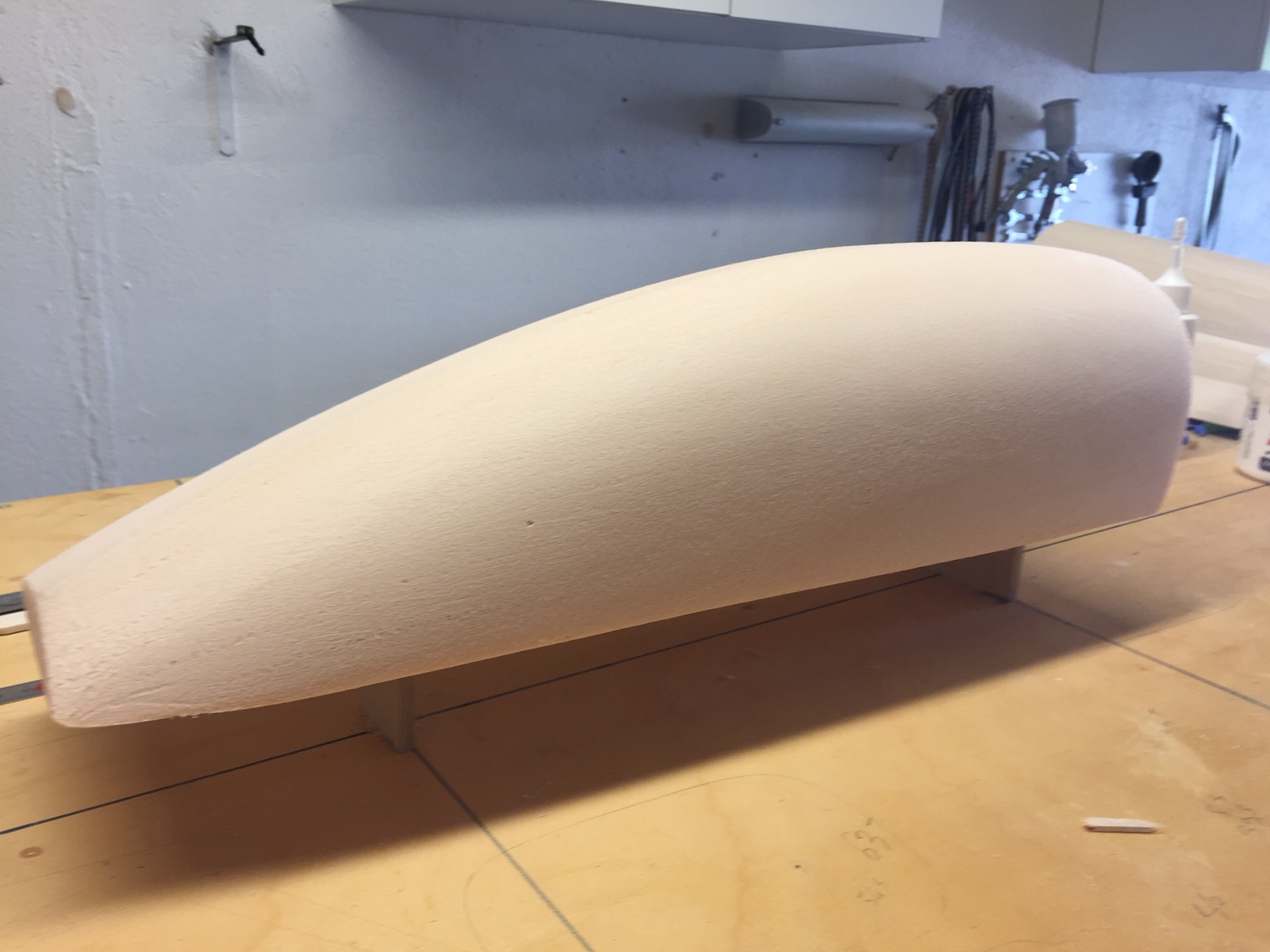

allez quelques photos de la future matrice de la verriere
cela dit je ne construit pas vite j avais de l avance
