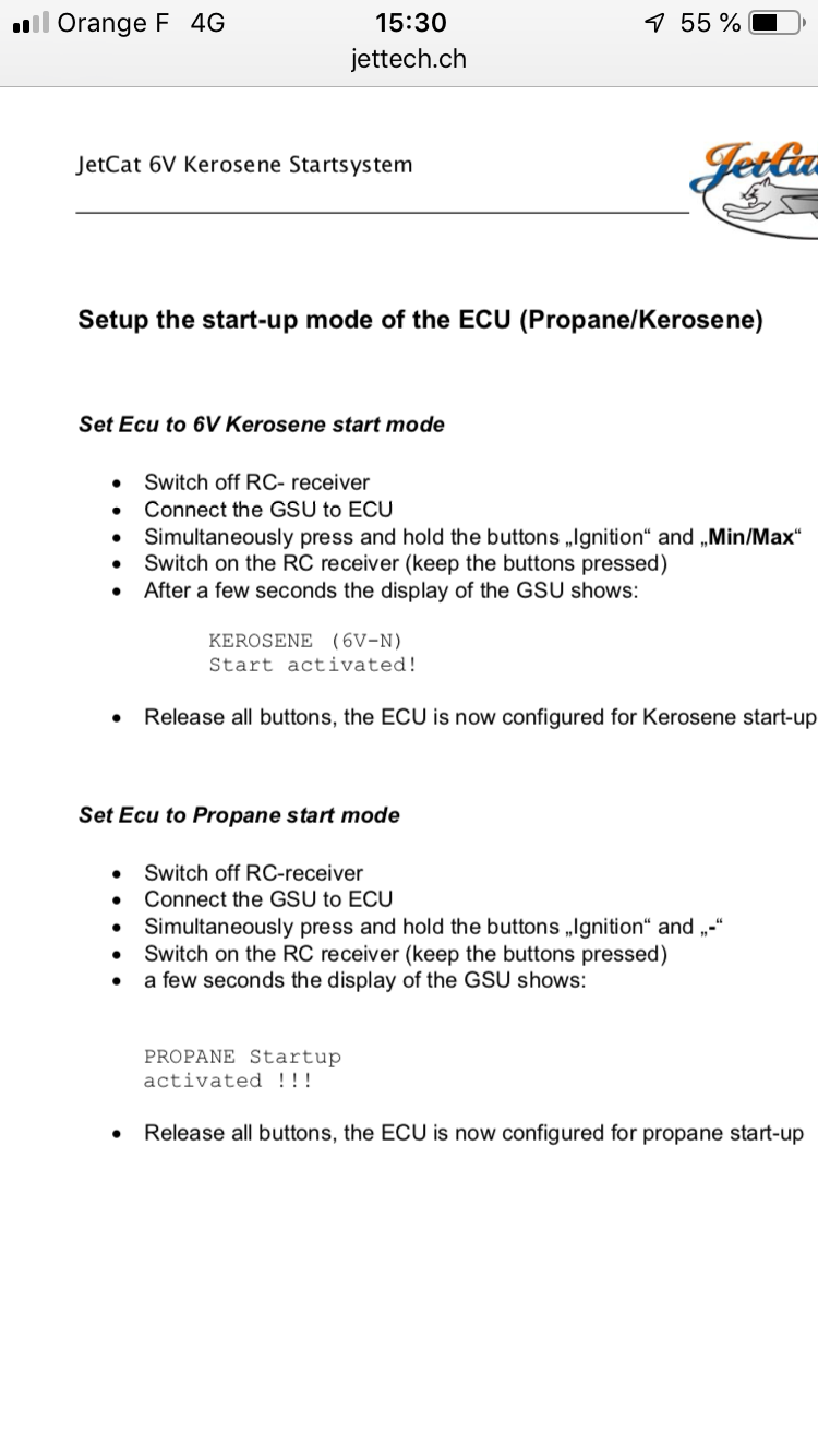

Bonsoir
suite à une maintenance après démontage, j'ai inversé les écus sur deux stp5 identiques écu v6, un reset s'est imposé, re coordonner les gaz et soucis le data s'est positionné en propane start et je ne parviens pas à remettre la config Kerostart
Dans le mode ou le mode propane start s'affiche, quand on appuie sur changer les valeurs, la réponse est que ce paramètre peut être modifié.
SI quelqu'un a une idée, suis preneur
la pompe ne tourne pas en propane start
merci pour vos eclairages :mdr:

effectivement les touches avec le nouveau GSU sont le spool et la touche limits pour activer ou desactiver le mode kero merci
