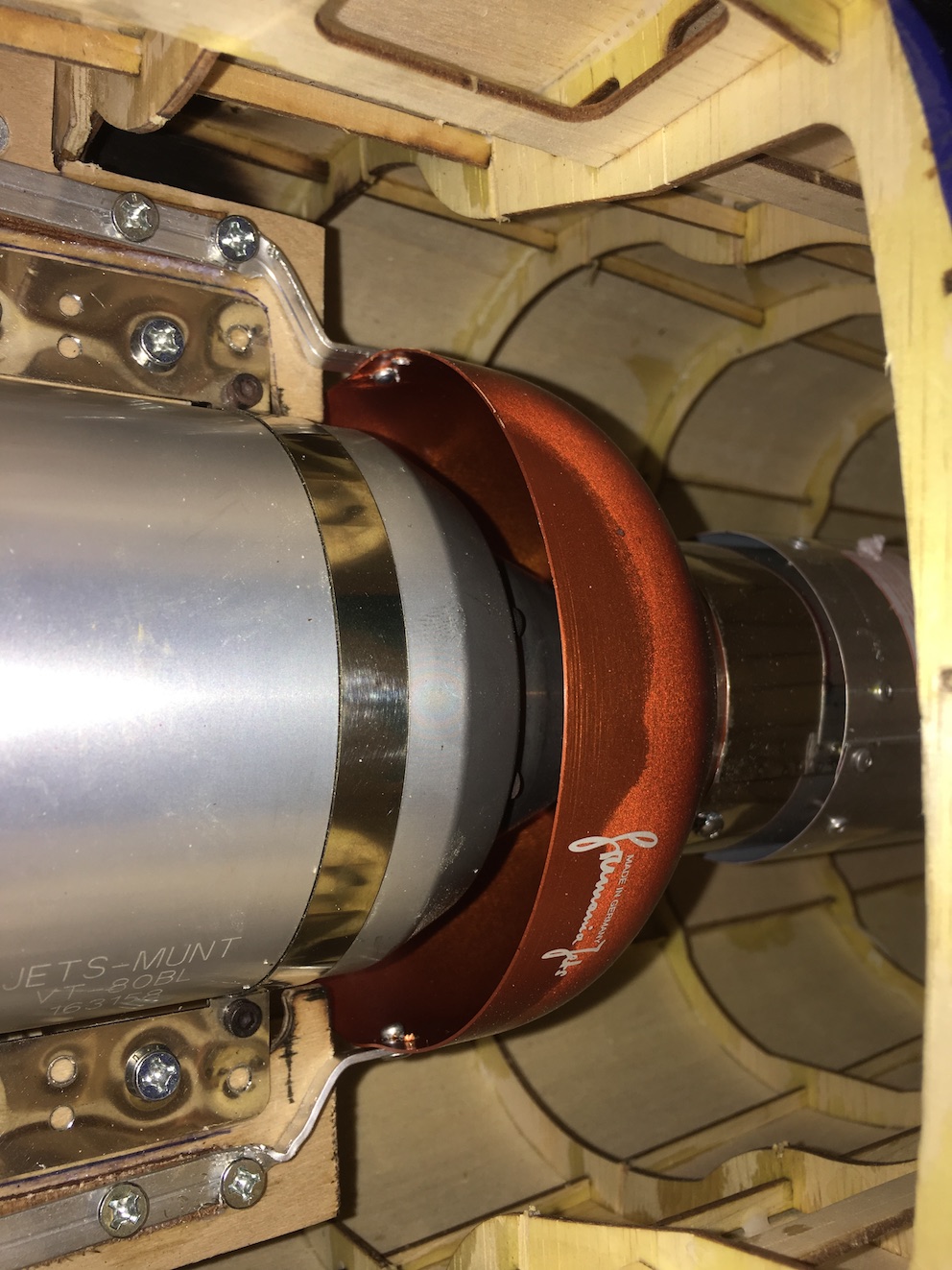

Comme évoqué, voici la modification de mon L39, qui est passé de turbine électrique 12S Schubeller à VT80...
Pourquoi j'ai changé:
-d'abord parce que l'avion ne volait que très peu: en raison du passage aux réacteurs sur d'autres avions,
-parce qu'en électrique je n'étais pas confiant: poussée pas assez puissante, vol qui ne me plaisait pas ,
-et parce qu'ayant transformé l'XCalibur avec une M100 je me trouvais avec une VT80 dispo.
Au départ j'attendais la M70 qui ne vient jamais.
j'ai donc décidé de mettre la VT80 même si ça semblait trop puissant puisque l'avion pesait en gros dans les 6 kg.
Ca a nécessité un de travail de modif:

Ca m'a demandé de fabriquer un réservoir perso en fibre de verre.
Puis il a fallu passer les batteries le plus loin possible dans le nez.
Et aussi modifier la fixation de la pièce du fuselage en sortie de tuyère.
Voici à la fin le résultat:

Et par derrière:
La tuyère est une grumania 40-80 que j'ai du modifier pour la longueur ...
