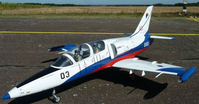

J'ai craqué il y a quelques mois pour un L39 jetlegend traité maquette... trop beau. Sans turbine. 2 pilotes... cockpit complet, bidons... etc... pas trop léger quoi...
Je débute et ai fait mes premières armes sur un xcalibur et là j'entame les premiers vols avec un dynamo.
Je vais encore patienter pour mettre en l'air le L39 dont certains le disent qu'une 14kg suffi et d'autre qu'il faut une 16kg...
En fait.. vu le cumul prix avion + turbine va grimper à pas loin de 5k€ avec une future merlin 166... ce qui commence à m'interroger.
J'aimerais avoir votre avis sur cet avion.
Moi ce que j'aime, C'est vitesse en vol, atteros cool, et pouvoir faire de belles boucles bien amples. Et le côté maquette un peu rare...
Un avis / retour d'expérience?

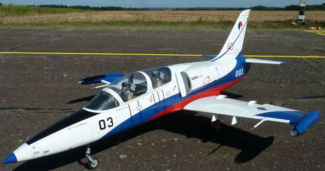

J'ai volé avec ce modèle pendant 2 ans (acheté d'occasion).
L'avion a une belle prestance en vol et j'ai toujours adoré les bidons en bout d'aile.
Mon L39 était relativement lourd et le train d'atterrissage Jetlegend beaucoup trop souple.
La motorisation était un Jetcat P160, un 16kg me semble nécessaire pour en avoir un peu sous la pédale.
Le pilotage caractéristique des avions "un peu trop" chargés était pataud mais sans être anémique.
Il avait un comportement proche du réel, un peu camion, il faut savoir gérer l'énergie cinétique, dixit les pilotes de la patrouille Breitling membres de mon aéroclub.
Attention il faudra garder un peu de badin en étape de base, j'ai vu plusieurs crashes de ce modèle sur décrochage en dernier virage.
Une panne moteur ne sera certainement pas simple à gérer.
J'ai pris beaucoup de plaisir à faire voler le L39 mais je l'ai revendu car il ne correspondait à mon style de pilotage plus dynamique
Un avion plus léger vole mieux et reste plus facile à dompter, j'espère que les derniers kits Jetlegend sont plus légers.
Le surpoids est souvent le défaut principal de beaucoup de maquettes volantes !
