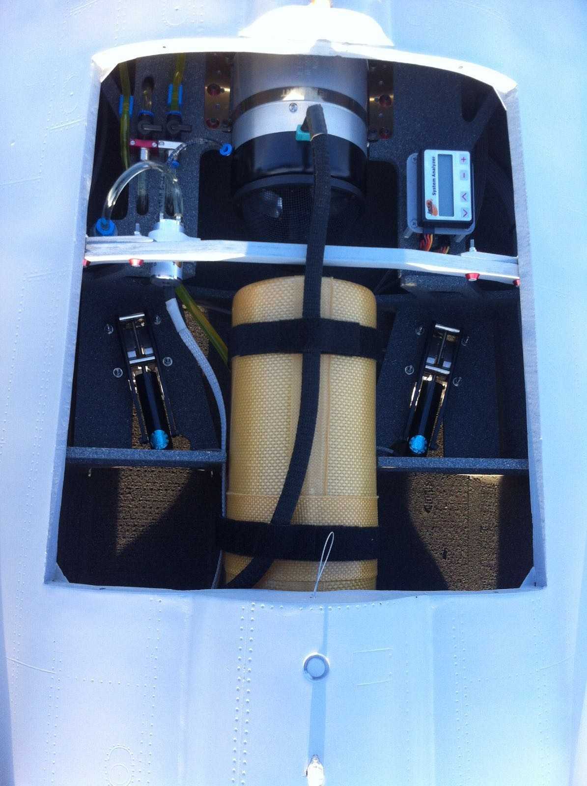

STEPHANE ECOLAN a écrit :Alain, suite à ta demande en mail privé ;)
Réservoir central pour le Rafale.
https://www.jettechusa.com/collections/ ... -fuel-tank" onclick="window.open(this.href);return false;
Attention, cette référence c'est sans fumi contrairement à ce que l'on voit sur la photo.
Pour les débattements : c'est bon pour un premier vol
Stephane
