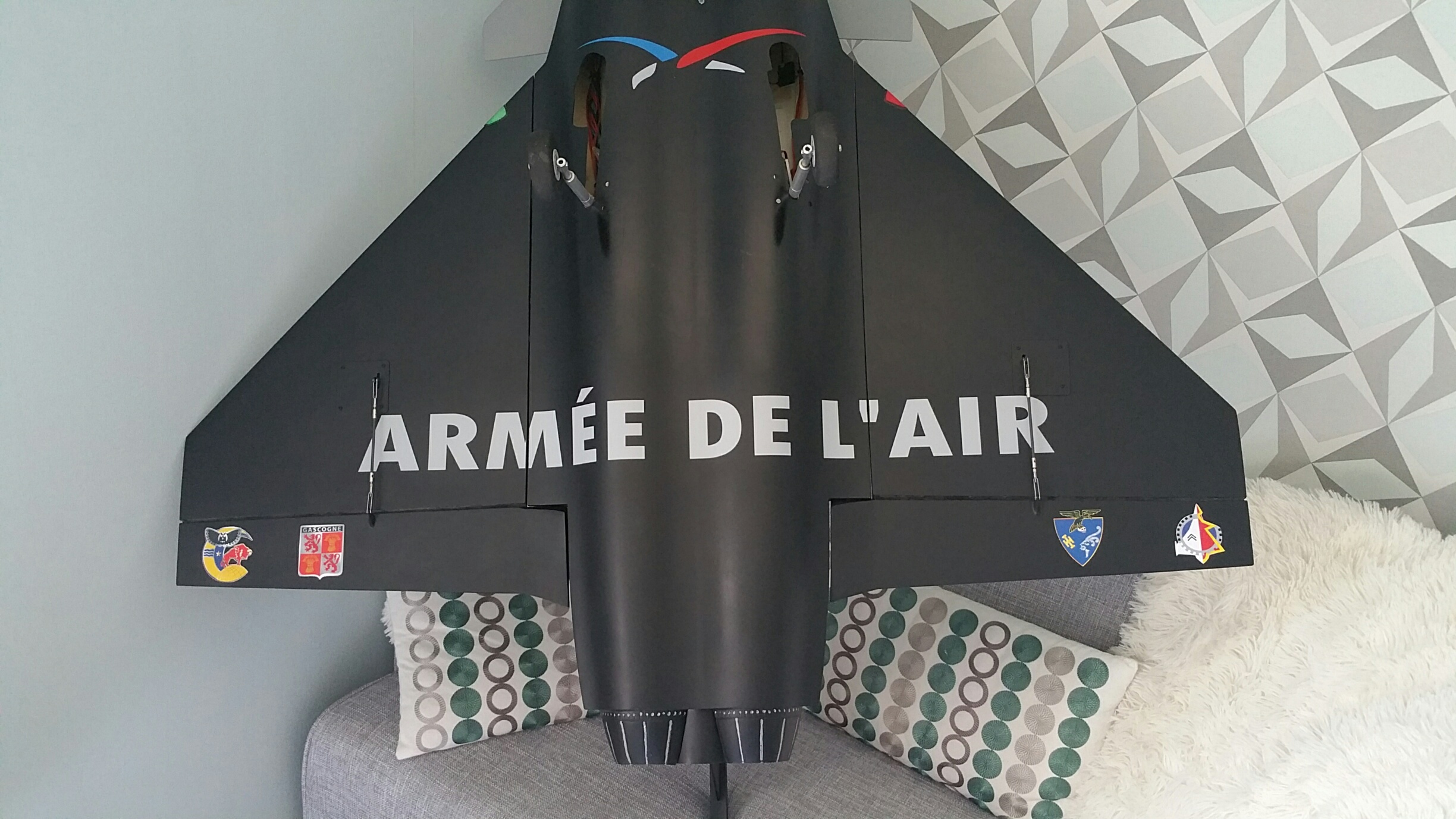

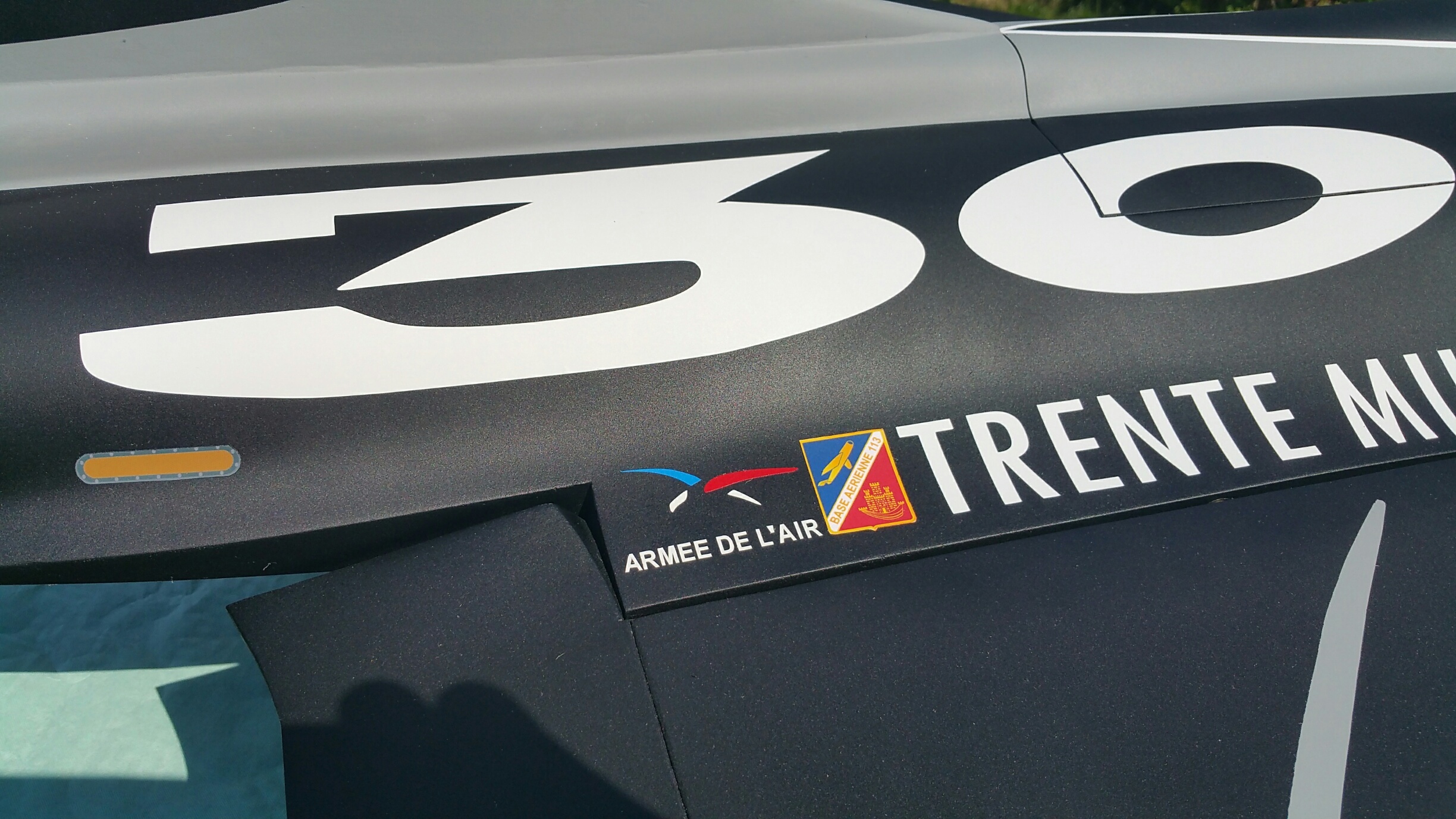

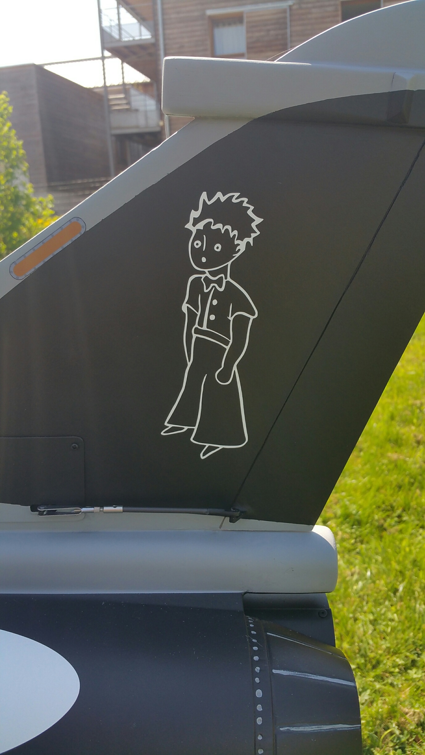

Je vous présente mon rafale 30000h au 1/9.
C est mon premier kero, je suis trop heureux.
Je tiens à remercier Christian (MADISON MASTER) pour m avoir dessiné, découpé et posé l ensemble des autocolants ! Du travail de passionné ! ! Admirez le petit prince : Intrados : Installation moteur : Bons vols à tous !
Jean-Marc.
Jean-Marc.

Bonjour Gaetan,f15mig27 a écrit :Mais je persiste sur le fait que cette dérive est un gadget à cette échelle là. Bon vol.
Sans polémiquer car tu es toujours de bon conseil !
Mon jet arrivait trop vite c est un fait.
C est de ma faute mais c est l erreur de bcp de débutant en delta j ai cru lire
Il était mal axé. A cette vitesse élevée je ne connais pas grand monde qui vise les 10m de large sur 80m.
Je n ai pas la chance de voler sur un taxiway d une base aerienne de 300x50m
J ai corrigé à la dérive et l avion a pivoté du bon côté pour retrouver l axe.
Comment peut on écrire que la dérive est un gadget ?
Dans cette situation là elle m a sauvé mon jet pour un servo à 30e et 3 heures de boulot.
Je suppose qu un pilote de course critique l ABS.. Pourtant ca rattrape des situations périlleuses chez le conducteur lambda..
Jm
