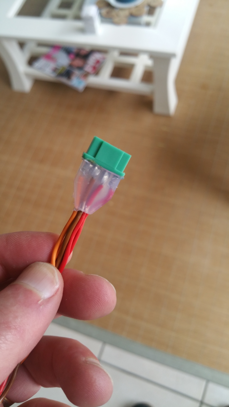

premier test avec la version téflon : le résultat est vraiment très correct !
j'ai mis un peu de wd 40 pour le cas ou, en l'appliquant avec un chiffon.
Il ne reste plus qu'a trouver de la colle chaude de couleur

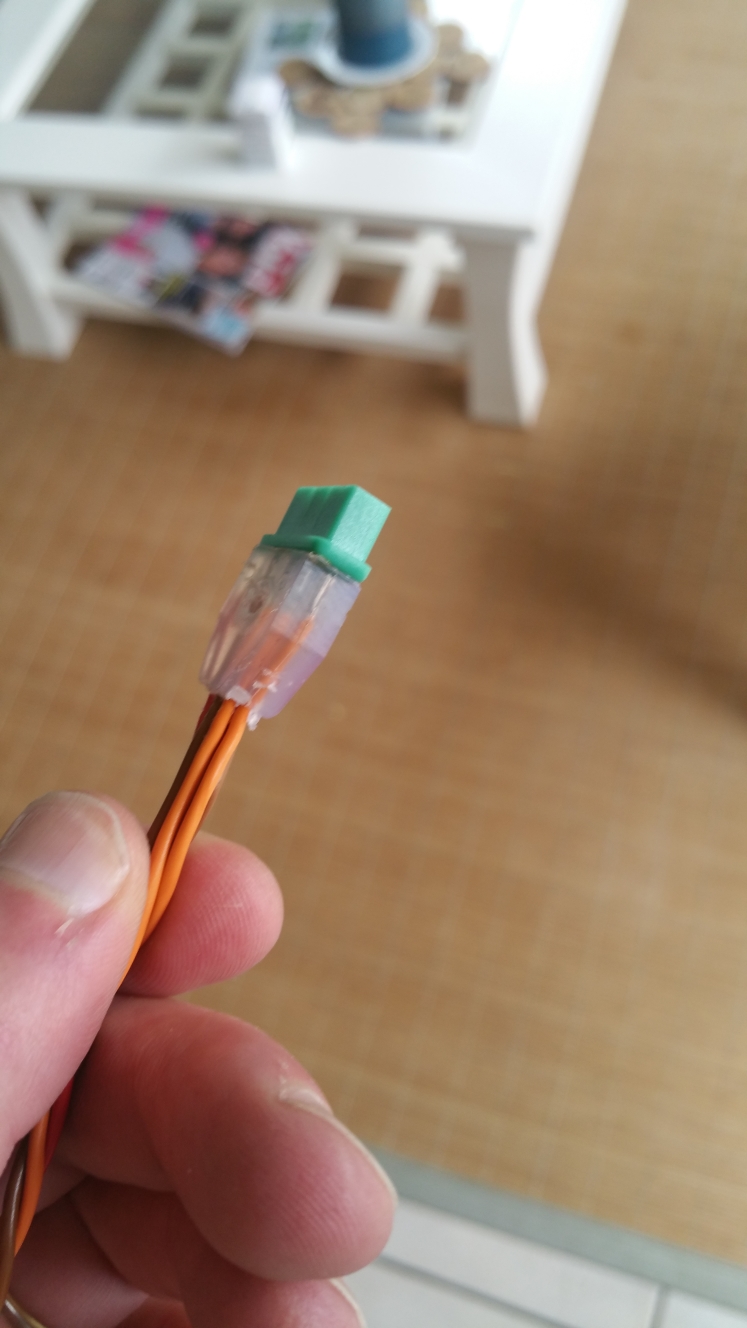

et vue de face
