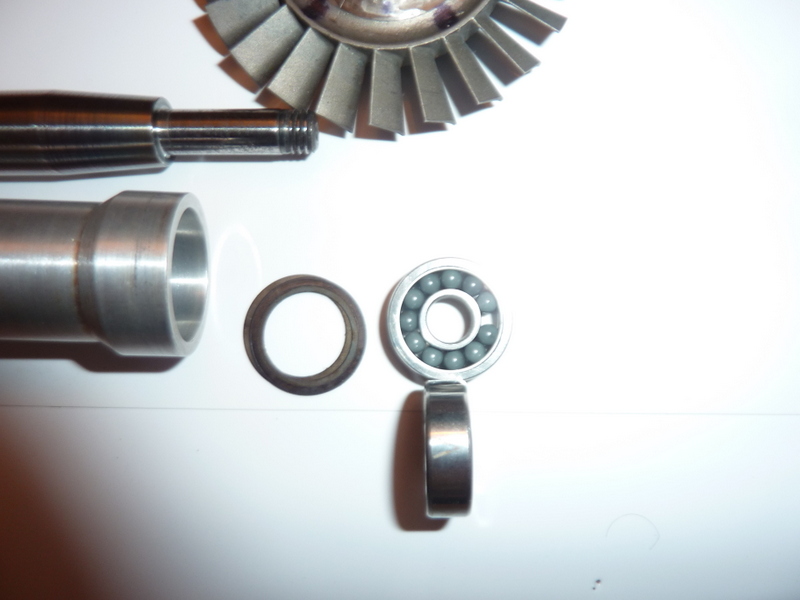

J'ai démonté une turbine IQ HAMMER 130+ pour la rénover (turbine ancienne avec démarrage gaz)
je n'ai pas, lors du démontage, repéré le sens du roulement céramique coté compresseur (erreur de débutant)
si quelqu'un à une solution..... je vous remercie par avance.

Bonjour lavoue, Si tu peux prends des photos de ton moteur, on pourrai te guider mieux.
Mais en général le roulement côté compresseur va dans le sensé inverse de celui de la roue turbine. Les roulements ont une flèche dans la piste extérieur qui généralement doit être vers l'extérieur ( ou dans notre cas vers le compresseur) marquant ainsi le sensé d'effort dans la piste externe du roulement. Par exemple:

je n'ai pas l'habitude au niveau des photos et j'espère que celles que j'ai mis en ligne sont claires
et lisibles
effectivement les roulements sont repérés par une flèche (sur les neufs)
coté turbine la flèche est orientée coté extérieur
coté compresseur ...... je ne sais pas !!!
en fait la logique voudrait ue le système de rattrapage de jeux appuie sur la bague extérieure du roulement
mais pour moi, ce n'est pas encore clair
pour simplifier les flèches sont elles dans le même sens ou opposées
merci de votre réponse

T'es photos sont claires[emoji6]
Pour simplifier, les flèches dans ton moteur doivent être opposés et vers l'extérieur.
Fait gaffe aux roulements au moment de l'installation ils sont vraiment délicats.
Par contre as tu pensé à l'équilibrage de ton moteur quand t'auras monté le compresseur et la roue turbine ?
