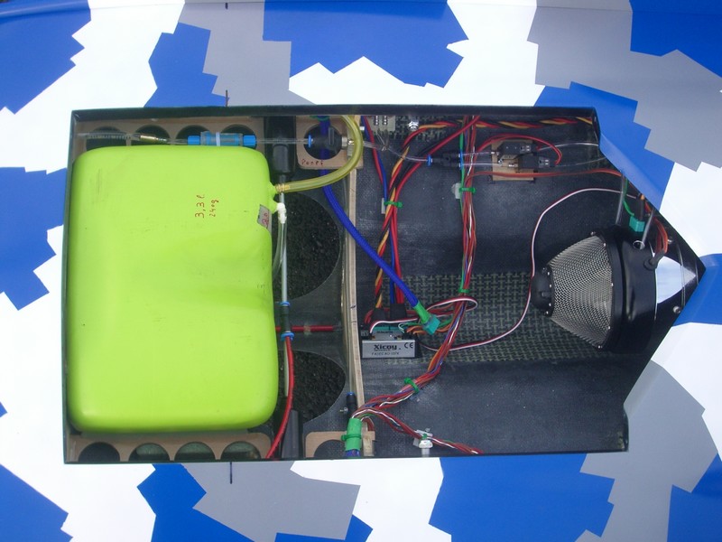

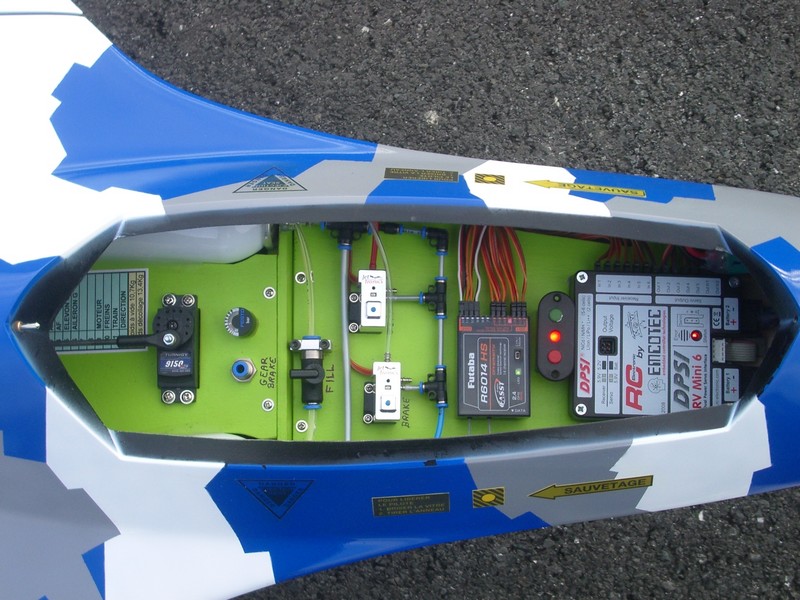

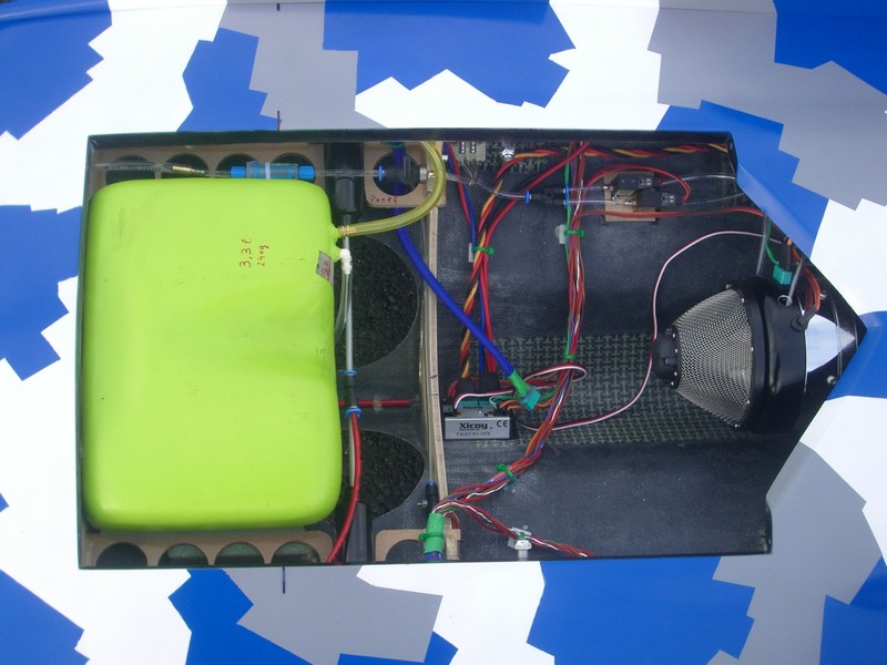

Messages : 738
Localisation : LYON
Re: Question distance entre elements dans le fuselage...
Message par HarpoonRS »
voici ce que j'avais sur mon T22
