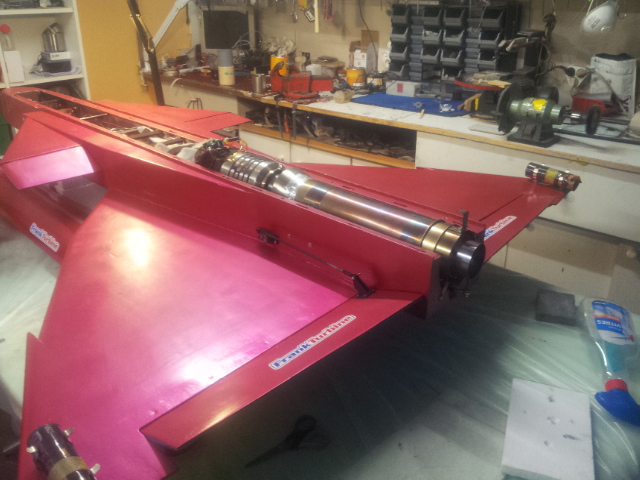

Re: Viggen de Paul ratajczak
Bonsoir pour infos ce model d'école sur le 1/4 de notre piste que tu connais et atterrie légèrement plus a une condition qu'il soi
bien centrer et cabrer , dés copains mon pousser a le construire et j'ai hésiter pendant deux ans et aujourd’hui je regret pas
voila mon histoire avec le SAAB

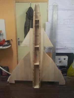

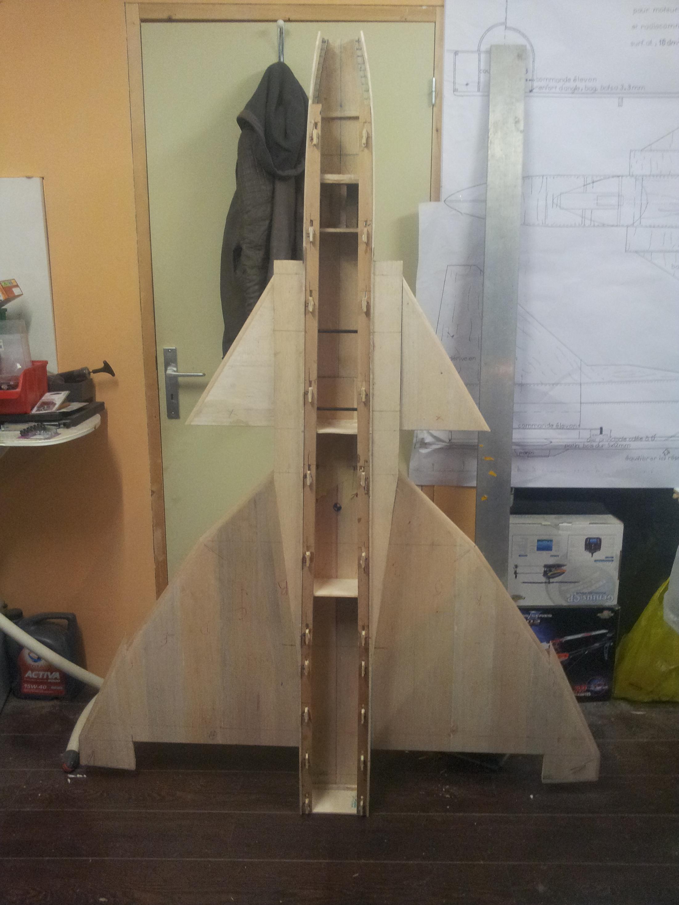

Oui effectivement ces la personne que tu a vu sur notre terrain a l'époque qui ma booster a le faire et je le remercie, et pour ce qui est du train il est fixe et cour en hauteur donc très stable au sol
pour ce qui est du fuselage il est assez rapide a construire ces les détails qui prenne du temps voila
j'espére avoir satisfait ton attente
je t'envoi mon numero en mp

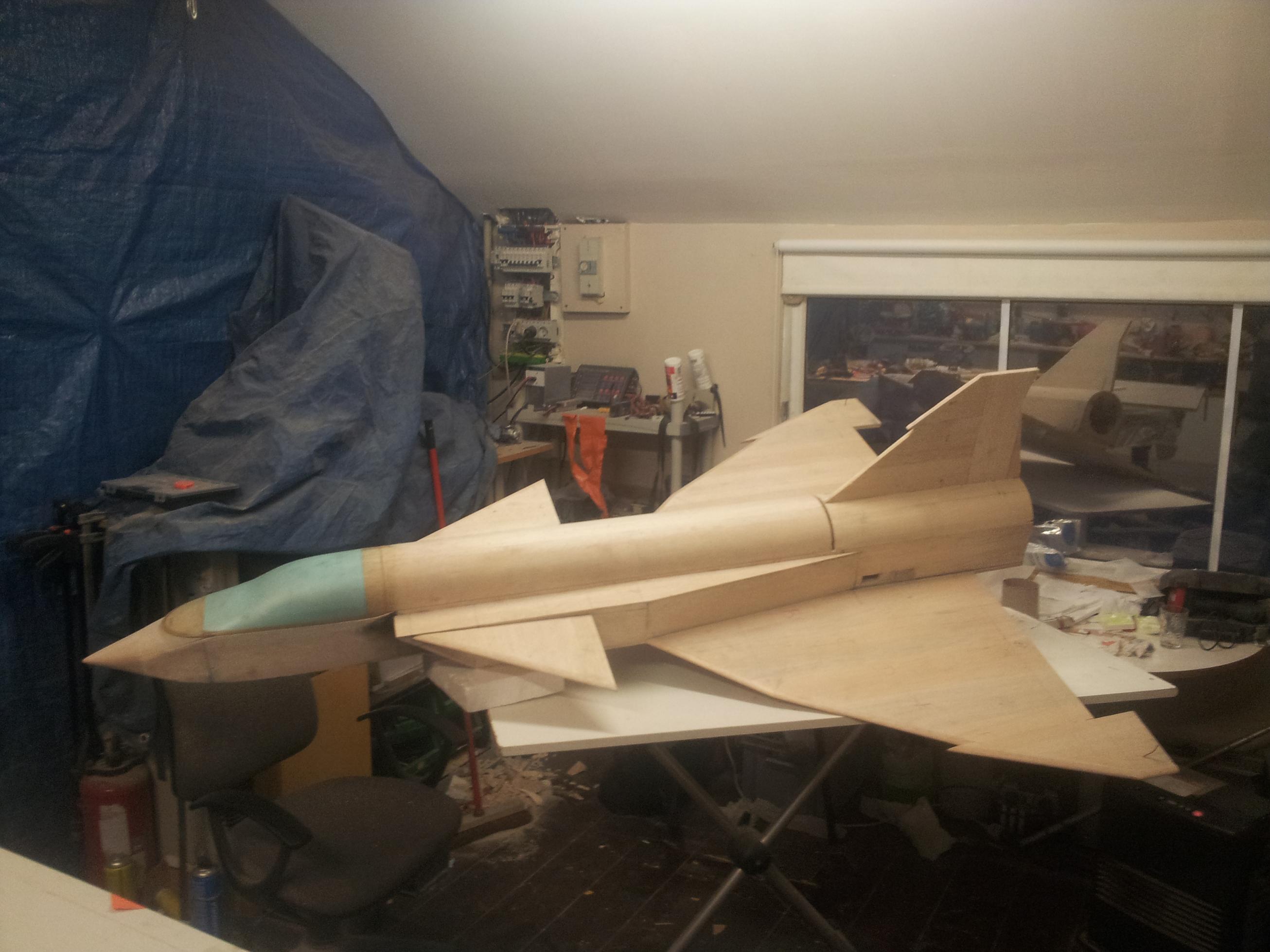

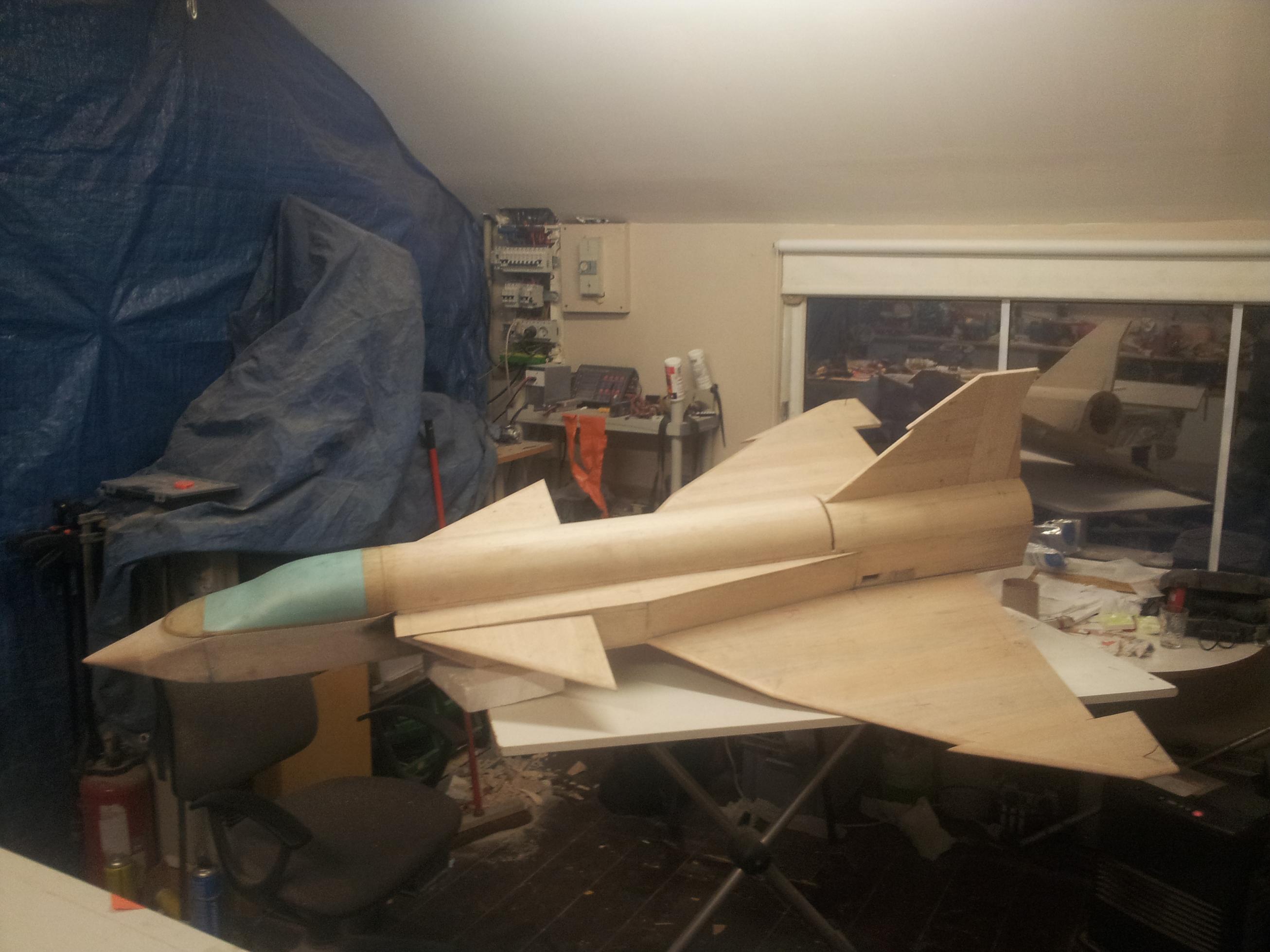

je dispose du plan original et suis également intéressé pour en construire un.
Pour info quelle épaisseur de balsa pour l'aile te le fuselage sur ton modèle, qui est un peu grand pour moi.
Peux tu nous donner l'envergure, je souhaite y mettre une 6Kg ...
Seb
Seb
Bonjour a toi passionner du VIGGEN , pour ce qui est du Balsa tu doit utiliser du 3 mm partout par contre pour ce qui est de ton 6 kg ça va être un peu juste pour bien jouer avec , ci non il volera
j’espère avoir répondu a ta question , n'hésite pas ci tu a d'autre question
Cdlt
Cdlt
