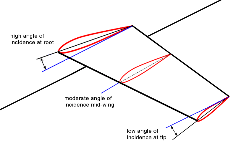

À mon avis, l'instabilité au roulis est due à la faible vitesse, et puis à des phénomènes de micro décrochage local de la voilure.
Phénomène caractéristique d'une flèche importante et de manque de "Washout" dans l'aile.
Un gyro pour avion installé dans l'axe de roulis, peut le stabiliser. Mais surtout bien réglé!

Bonjour camilodo,camilodo a écrit :À mon avis, l'instabilité au roulis est due à la faible vitesse, et puis à des phénomènes de micro décrochage local de la voilure.
Qu'est ce que le "Washout" d'une aile ?

- Nhalyn
- Messages : 621
Quel gyroscope pour Avion avec forte flèche
En français c'est du vrillage négatif...
Sur les avions en forte flèche un gyro sur la dérive aide bien à contrer ces dandinements. Peut être aussi faut-il faire vos approches avec plus de vitesse.
