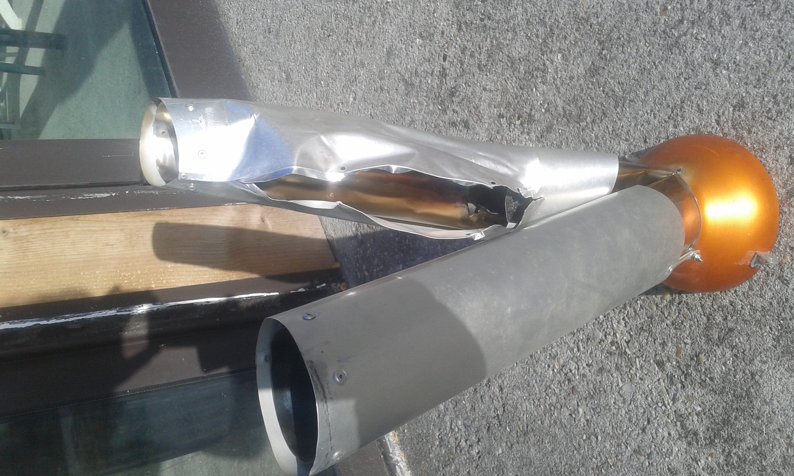

Je viens de cracher mon Fouga maquette suite à un percement de la tuyère en Y !
Au décollage mon Fouga s'est dévié de la piste, sans que je puisse le réaligner et lorsque je suis allé dans l'herbe j'ai décidé de couper le réacteur, mais l"avion ayant trop de vitesse, il a fait une embardée et un roulé boulé. Résultat : détruit mais j'ai sauvé la turbine que je me suis empressé de remonter sur mon deuxième Fouga Tranchant qui a revolé parfaitement le reste de la journée. Sur le coup, j'ai pensé que j'avais pris la mauvaise décision en abortant le décollage, mais ce soir, après avoir examiné l'épave, je me suis aperçu que la tuyère en Y était percée et avait fait fondre la résine du fuselage au niveau du pieds de dérive. La dérive est complètement tordue et je pense que c'est à cause de ça que je n'arrivais pas à le remettre dans l'axe de la piste.
Le Réacteur était pourtant parfaitement centré dans l’entonnoir de la tuyère.
J'aimerais savoir si c'est arrivé à certains d'entre vous, et comment avez_vous résolu ce problème car j'aimerais éviter que ça se reproduise avec mon second Fouga.

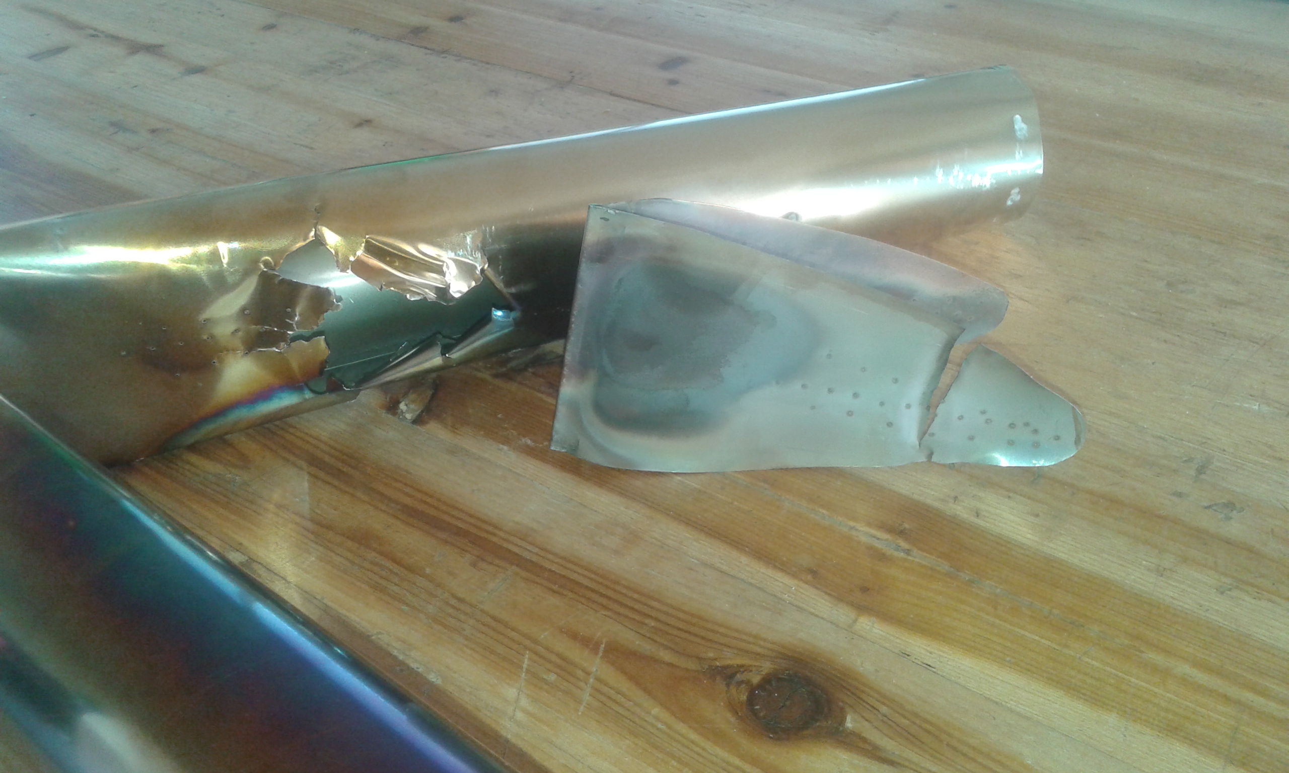

Salut. Sur le tranchant, la veine s'était ouverte à la jonction. Je l'avais renforcé avec une tole inox. La jonction s'était déformé lors d'un démarrage un peu chaud.
Du coup on avait renvoyé la 2eme veine (celle qui te cause des soucis) à grumania pour qu'il la renforce (elle était encore neuve). On a jamais eu de soucis avec la 2eme, mais on volait avec un 9kg.

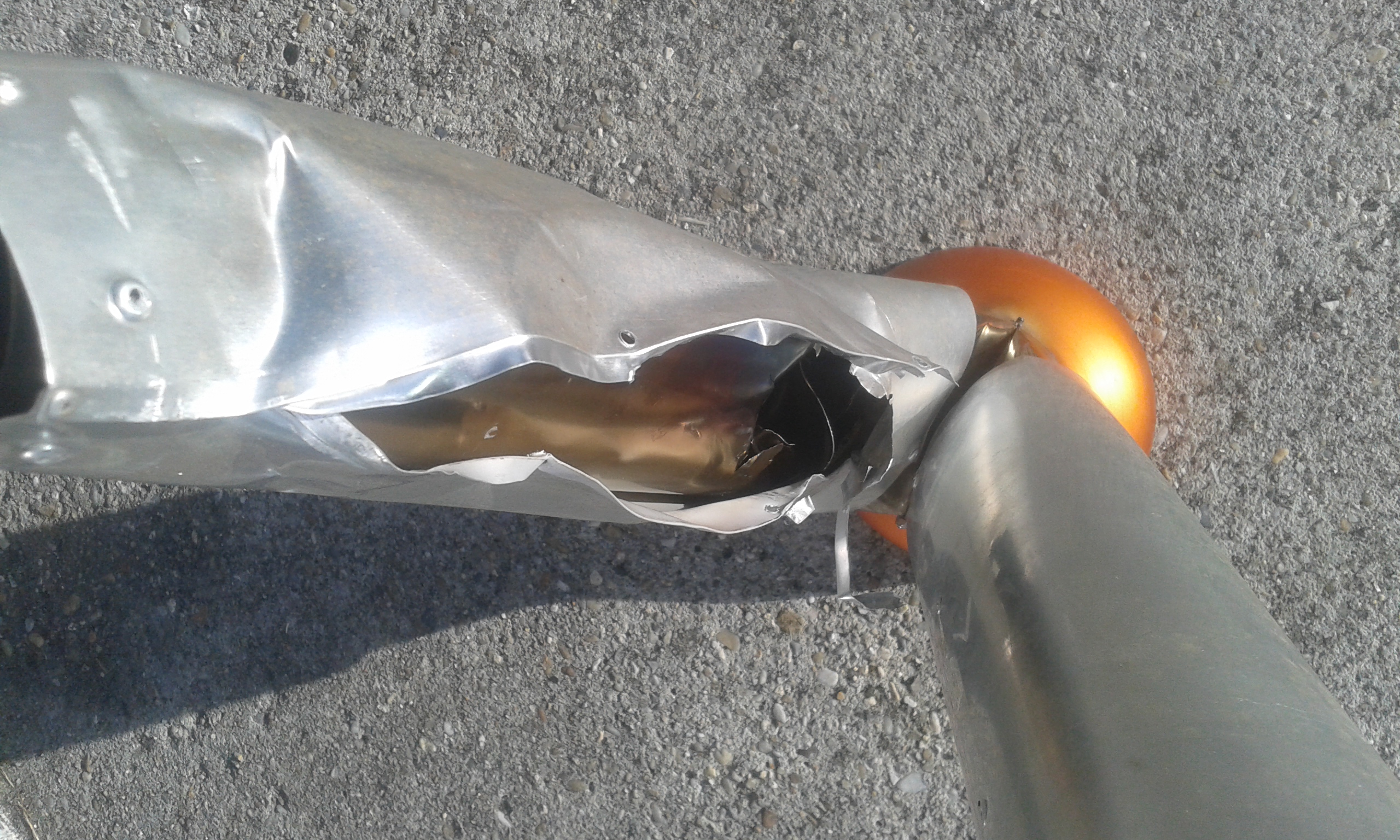

Voici des photos de la tuyère percée :
Je compte me refaire ce Fouga (il volait trop bien!)mais j'essayerais de me faire la tuyère moi-même. Pour bien faire, il faudrait avancer le moteur et donc, avoir une tuyère avec un angle plus petit et plus longue. quelle tôle utilisez-vous pour vos tuyères ? (je croie bien qu'il y a un sujet là dessus, sur ce forum, il faut que je recherche)

Oh la vache... effectivement tu es content avec un truc pareil dans ton fuseau plein gaz.
