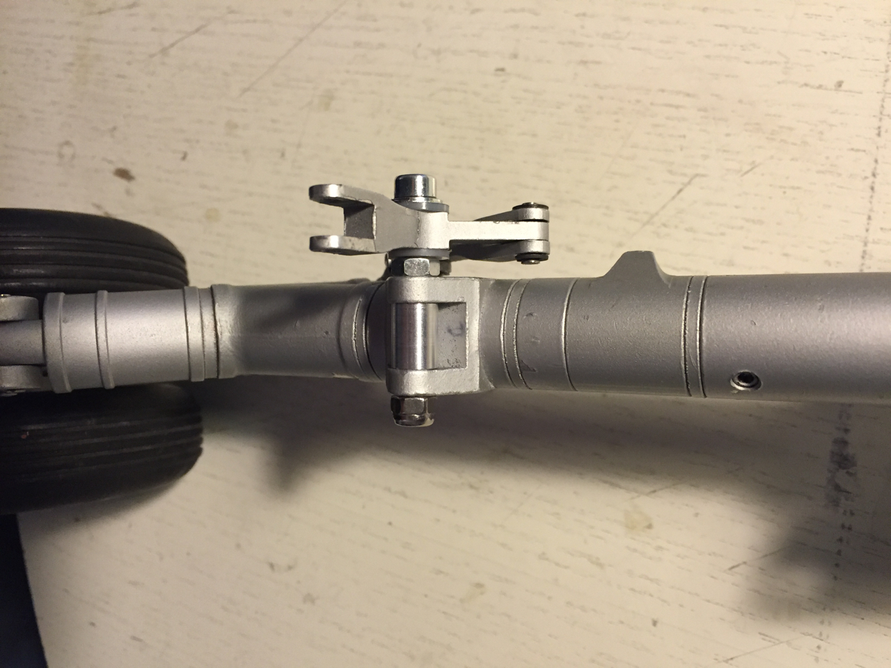

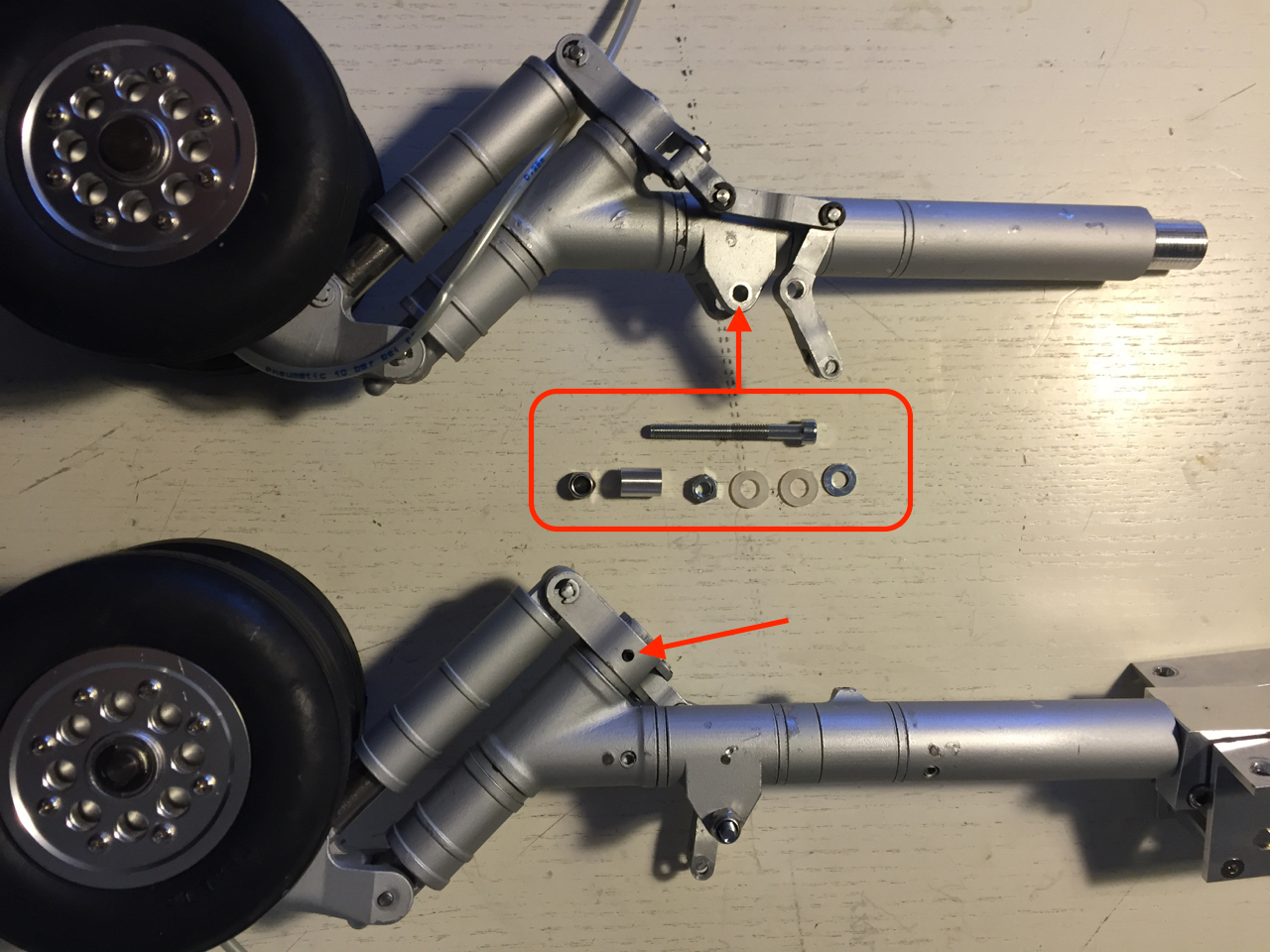

Enfin il faut attaquer le gros point faible du kit, le train principal. En effet, en l'état l'avion posé sur ses roues se balade et s'incline de gauche à droite à cause d'un jeu énorme dans les boggies. J'imagine un atterrissage avec un vent de travers... le cul de l'avion qui se couche et hop dans les décors...
Les problèmes principaux sont les jeux qui s'accumulent dans le train de biellettes qui assurent la rotation du boggie lors de la sortie/rentrée du train. En particulier l'axe constitué à l'origine par une simple vis de 3mm qui nage dans son trou et sur laquelle pivote la biellette principale et également un jeu dans la partie basse du boggie. Avec l'aide mon ami André Golvan, l'axe de rotation cette biellette est porté à 4mm et celle-ci est surélevée ce qui donne une rotation plus souple et sans trop forcer. Quelques clips sont remplacés (qualité chinoise) sur les mini axes des biellettes et une vis de blocage latéral est ajoutée sur la bague qui fait pivoter le cylindre de suspension du boggie.
Les jeux sont ainsi nettement réduits mais ça restera du bricolage pour les puristes de la mécanique, de plus la cinématique est loin d'être parfaite mais ça fonctionne.
La grosse incertitude reste la qualité des matériaux utilisés (alu plutôt mou et certainement fragile), on verra à l'usage et il faudra juste faire des kiss landing... Si ça ne tient pas, il faudra reconcevoir tout l'ensemble de biellettes et utiliser les matériaux appropriés, bien dimensionnés et de qualité.
Demain montage sur l'avion et tests...
Cordialement,
Laurent

Superbe ce train Laurent,
ça a l'air costaud quand même (pour un appareil qui pose a 15kg.)
Passe le bonjour à André, on s'est vu en Allemagne. ;-)
Bon courage pour la dernière ligne droite.

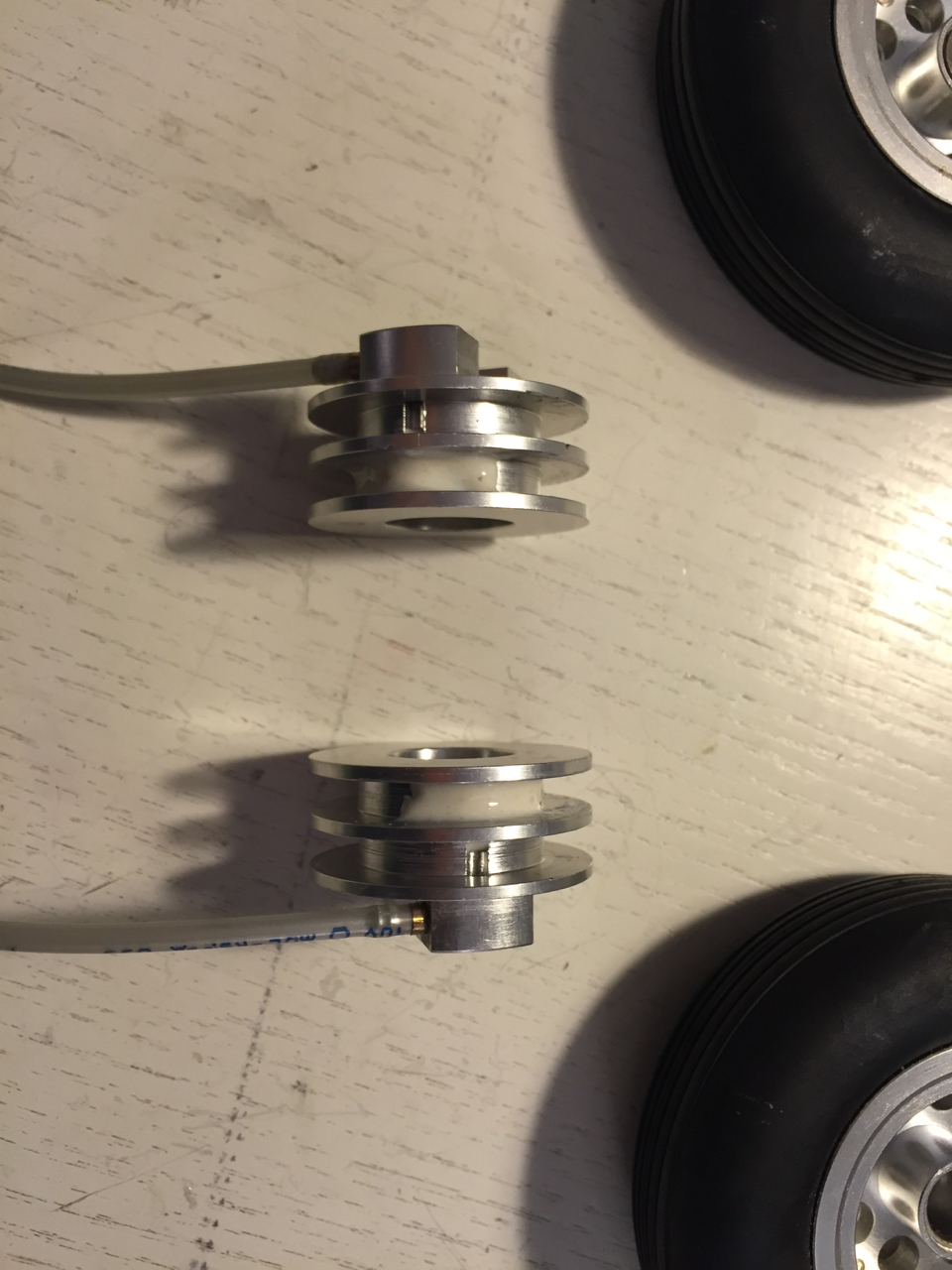

J'avais anticipé des problèmes de fuite également sur mes vérins de trains, j'ai bien fait car confirmé ce jour et donc remplacés par des Pro-Link de plus gros diamètre et de qualité. J'ai également bouché un trou sur la jante afin d'utiliser un seul joint pour le freinage, ça suffit largement et évite les plats sur les pneus.
Cordialement,
