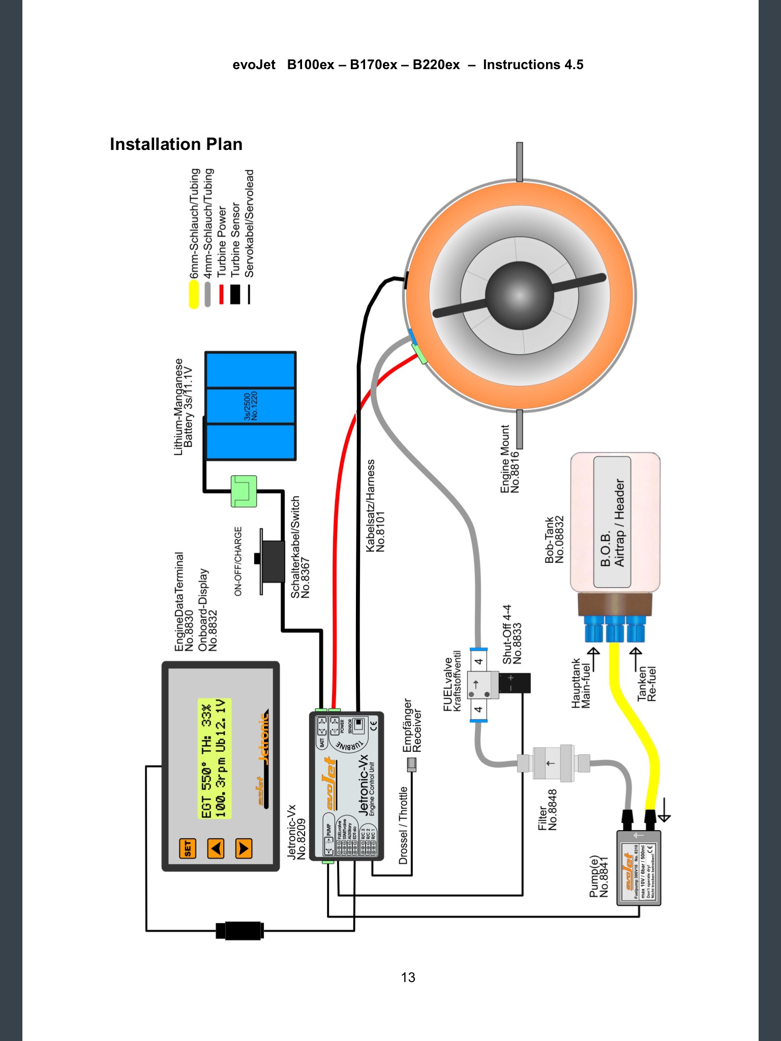

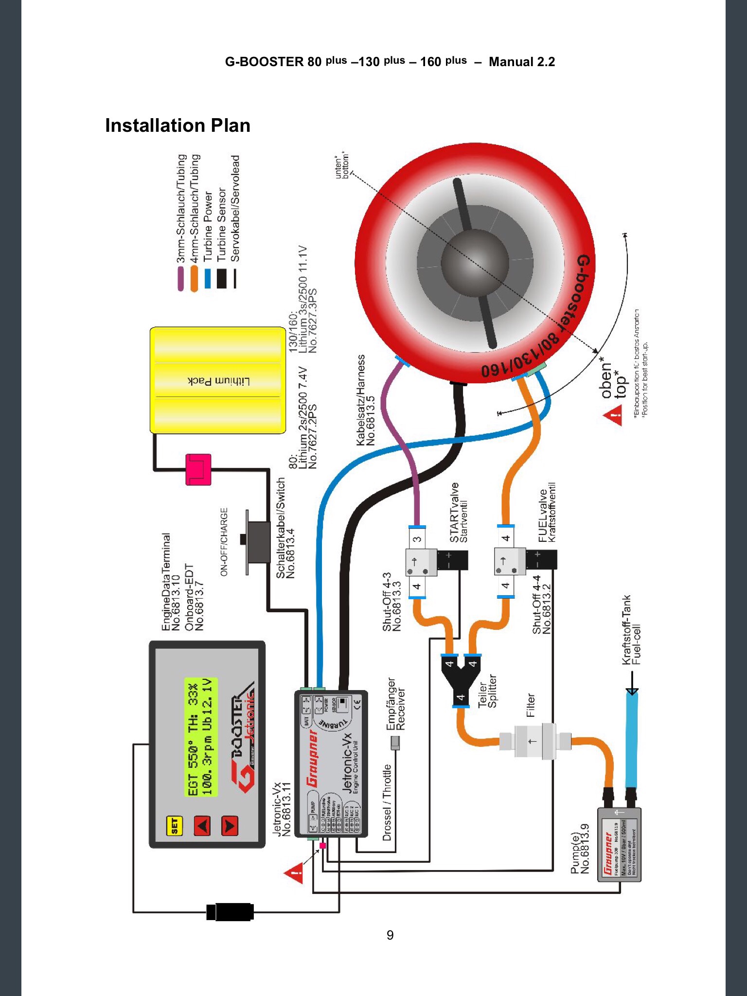

Cette préconisation existait aussi pour les Gbooster, elle n'est par contre pas reprise de façon aussi explicite sur les dernières doc evojet (voire pages du manuel jointes).
J'avais une P80 avec bougie kerostart. Lorsque je l'ai tourné afin qu'il ai la bougie en haut j'avais beaucoup moins de flammes à la mise en route.
