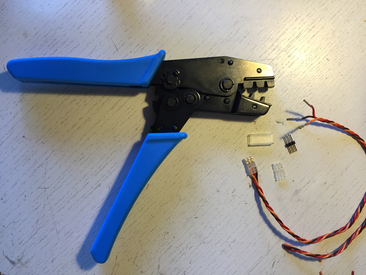

Finition des rallonges électriques des servos et tests avant l'assemblage des 2 parties de fuselage. J'ai utilisé pour la première fois les prises à câbler soi-même et la pince à sertir indispensable (PowerBox). Après un petit temps d'adaptation (on en rate quelques unes au début) le sertissage est très propre, j'apprécie cette solution qui évite bon nombre de soudures et permet le remplacement facile des servos si besoin.

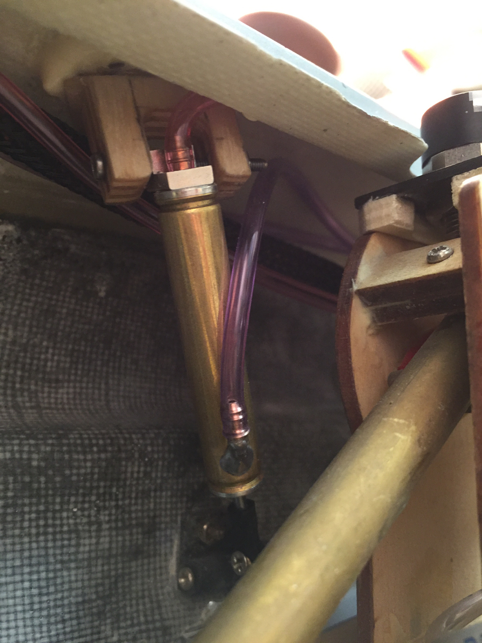

Progression fortement ralentie par des problèmes de pneumatique... Je m'y attendais un peu vu que le modèle comporte 13 vérins de qualité chinoise
(9 trappes, 2 aérofreins, 2 sur les jambes du train arrière)
En effet, le premier essai de mise en pression des vérins de trappes et des aérofreins n'a pas été très concluant, des fuites sur la plupart des vérins ! Donc opération de remplacement de 8 vérins en cours, et bien sûr la plupart sont inaccessibles et indémontables sans casser les supports. Ca va prendre du temps...
J'ai reçu les nouveaux vérins (Ultra Precision), y a pas photo sur la qualité.

Ah bah je vois d'où il vennait le verrin que j'ai reçu de Topmodel et qui m'a cassé dans les pattes. ..exactement les mêmes daubes blanches. Avec des UP , t'as plus de soucis a te faire... le circuit de mon F15 était complètement en UP, jusqu'au séquenceur mecanique de trappes ...de l'horlogerie de précision.

a tien mois j'avais remplacé les flyeagletjet de mon rafale par les top model et il ne fuit toujours.
sous plus de 8barre. j'ai du avoir de la chance

Vu du côté positif, j'en ai 3 qui ne fuient pas ! c'est bien le problème, c'est la loterie avec le matériel chinois, je n'ai pas eu de problème non plus avec ceux de mon Rafale Feibao. Par exemple rien que le fait de manipuler la tubulure sur le connecteur et elle te reste dans les mains, les soudures sont collées et pas vraiment soudées.ice_man a écrit :a tien mois j'avais remplacé les flyeagletjet de mon rafale par les top model et il ne fuit toujours.

Oui c'est bien ça qui m'est arrivé...Rafale_Sport a écrit : Par exemple rien que le fait de manipuler la tubulure sur le connecteur et elle te reste dans les mains, les soudures sont collées et pas vraiment soudées.

idem...
j'ai refait les soudures et plus de fuites sur mes 2 Rafale Feibao...
Sinon les skymaster sont top et conservent les mêmes dimensions.
Pratique pour les remplacer

Voilà les vérins sont enfin remplacés et plus de fuite !
Grosse galère pour les aérofreins, accessible par un trou de souris, sinon j'ai refait des supports pour les autres et les ai collés à l'aveugle à l'epoxy 5mn...Pour les 2 sous la gaine d'entrée d'air (impossible de passer sa main), j'ai fait une petite platine sur laquelle j'ai tout prémontré ensuite je l'enfile et je viens visser au fond à l'aveugle aussi, si problème je pourrais la démonter sans trop de problèmes.
L'appareil photo du téléphone portable est bien pratique pour voir ce qu'on fait
A noter, j'ai mis des restricteurs sur les trappes et des aérofreins, ça permet des ouvertures/fermetures plus souples et moins violantes.
