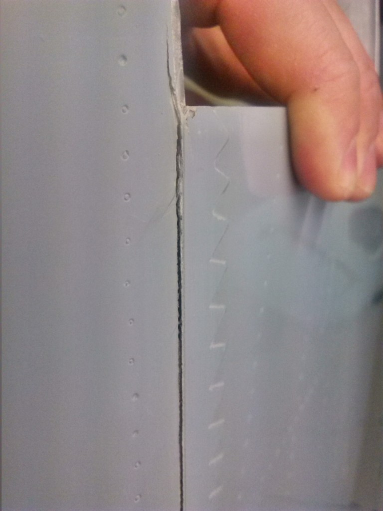

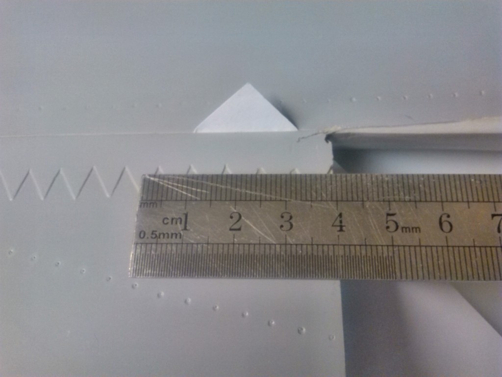

tiens au fait, un petit conseil: vérifiez bien l’état de vos charnières!j'ai un petit défaut sur mon aile droite. j'y passe sans problème une feuille de papier sur 3 cm... mais ça va se résoudre avec le SAV
