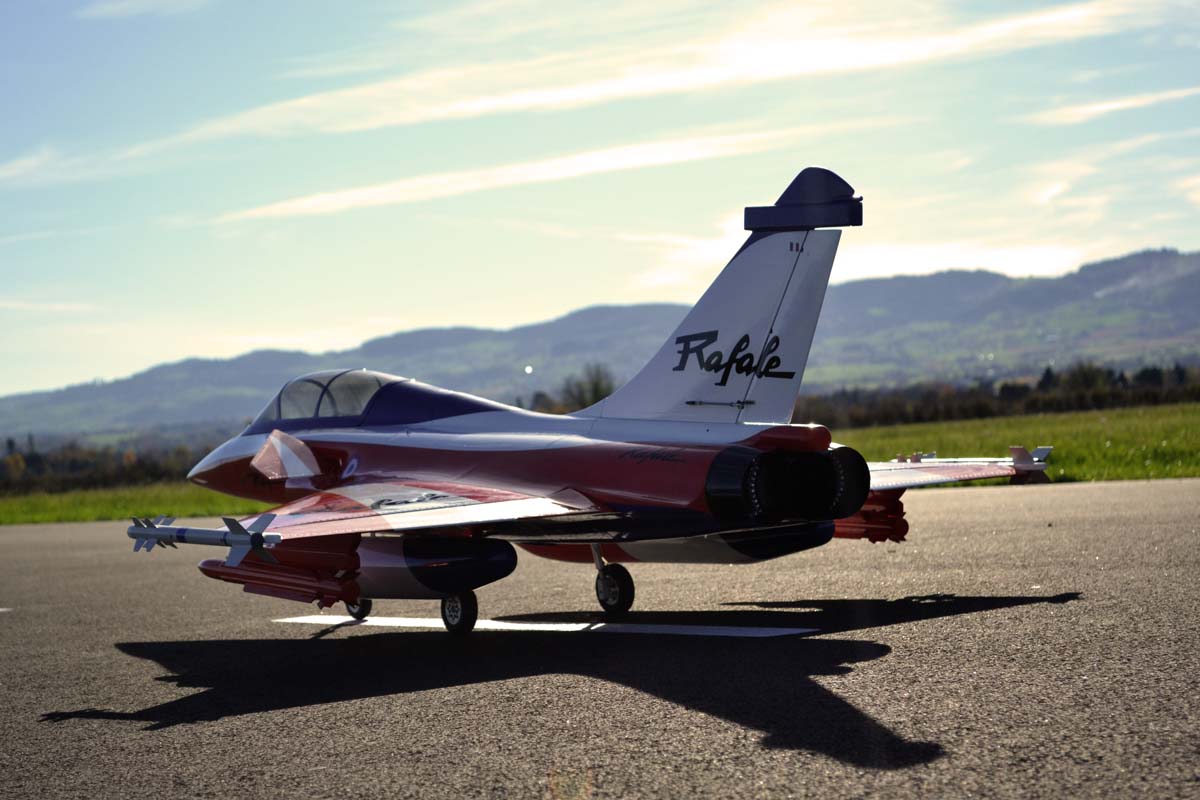

Oh et y'a eu une petite sceance photos :he:
(42 LOIRE et 75)
-Rafale sport + merlin 140k

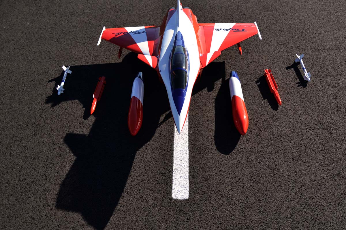

Et histoire de faire un peu à la Dassault :D :
(42 LOIRE et 75)

t'es un véritable acharné!! combien? 8 vols dejà??
et ca pese combien tout le matos sous les ailes?

Le poids? Pas pesé. Mais les petits missiles orange sont, je pense, plus lourd que les reservoirs. Treeeees lourd. :shock:
