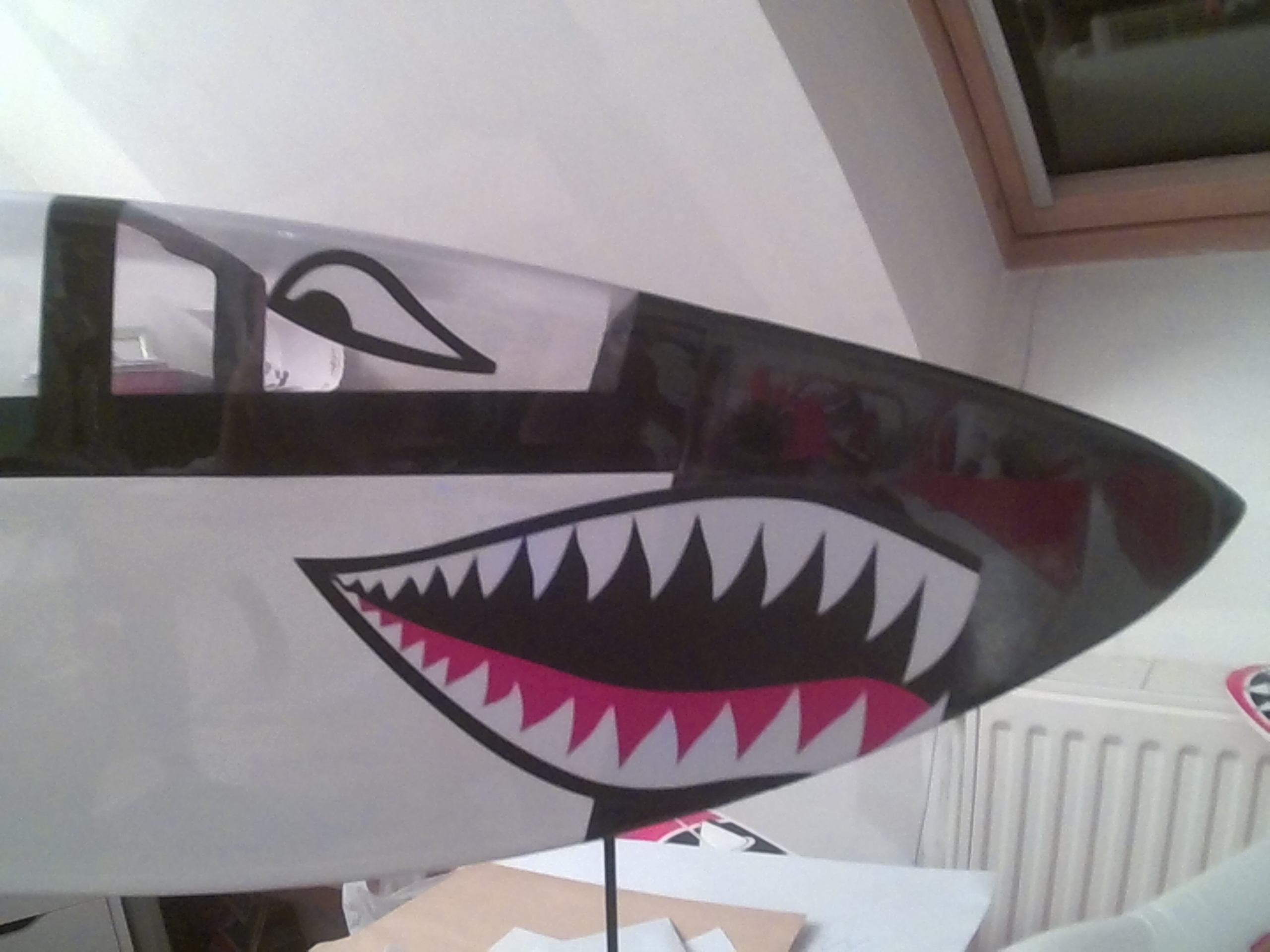

Petite touche personnel pour donner un look SHARK attack :))))
