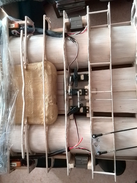

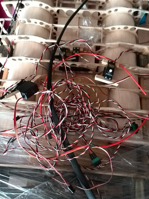

5 servos a l'arrière et les fils Mis tout les fils dans gaine noir. C'est propre Une petit truc : la gaine coupé a tendance a partir en '' vrille'' il faut mettre un peu de colle néoprène juste après avoir coupé.
Dans chaque ailes. 2 servos sur connecteur MPX. C'est fait mais lors d'un soudage un peu prolongé .la pin a bougé ( le plastique tolère pas bien la chaleur du soudage!"!!! Donc il faut souder assemblé mâle/femelle.
Pas beaucoup avancé. Mais j'avance.
